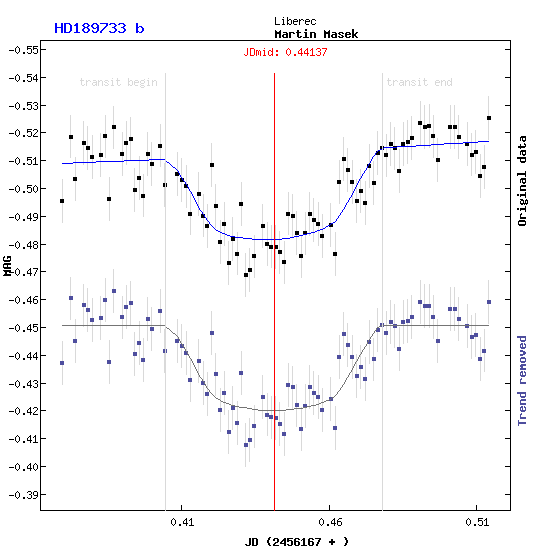

Můj první pokus o napozorování transitu exoplanety pomocí digitální zrcadlovky - http://var2.astro.cz/tresca/transit-detail.php?id=1346123179
Pozorováno v Liberci na balkoně panelového domu. Canon EOS 1000D + teleobjektiv Zeiss Sonnar 180mm. Velkou roli samozřejmě hrály dřívější zkušenosti s fotometrií zákrytových dvojhvězd s CCD či DSLR. Vybral jsem si relativně snadnou exoplanetu HD189733 b poblíž známé planetárky M27. Mateřská hvězda má jasnost 7.67mag, pokles způsobený exoplanetou je 0.028mag.
