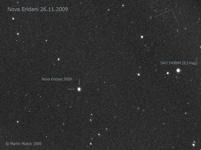

Narychlo posilam jeden z mych snimku. Neupravovany (bez FF, DF), ty dofotim pozdeji, fotometrie stale bezi

Prvy dokumentacny pokus: 28.11.2009, Marianka, FunTomas a IvanMSK, R105/500, astropix 1.4+, 50x5s.
a druhy dokumentacny cez Borg 77 s reduktorom 0.85x, 50x5s
Orion N200/900, NEQ6Pro, CG5Adv, CCD Astropix 1.4+, Astropix 4.0, Canon 5D a 600D, Ivan Majchrovič, ivan(bodka)bpu(slimak)chello(bodka)sk
Nova Eridani 2009
Pripájam fotku z rovnakej noci ako Ivan.
Fotené Canon 5D EF2.8/200 cl 3.2. 30x60s, ISO 1600.
