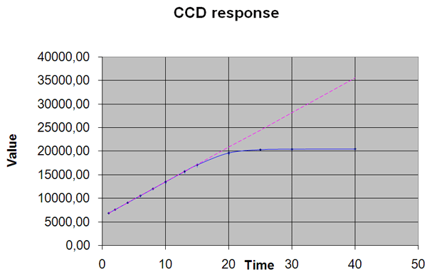

Je zatazeno a pozorovat se neda, tak jsem zkusil promerit linearitu kamerky CCD Meade DSI pro. Mate-li nekdo CCD ci DSLR, zkuste promerit take (a poslat L. Bratovi) ;-) vice zde - http://var2.astro.cz/linearitaCCD.php
Vysledek meho mereni - kamera Meade DSI, linearita konci tesne pred 20tis. ADU.
