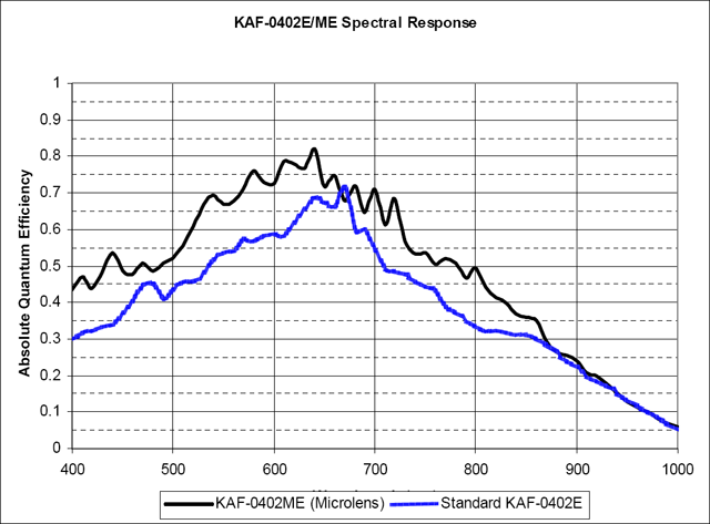

Ad ST-402: jak jsem psal, měl jsem jednu z prvních verzí. Možná už to skutečně vyřešili, takže se není o čem bavit. Jen Tě prostě na to upozorňuji, protože pro tyhle aplikace je to skutečně kritické.
Jak moc se liší napařované BVI filtry u ST-402 od standardních filtrů Ti neřeknu. To by chtělo zagooglit a zjistit, jestli někdo dělá standardní fotometrii právě s touto kamerou. A nebo ji koupit a vyzkoušet to sám. Zase na druhou stranu by si asi SBIG nemohl dovolit vypustit do světa něco, co by se výrazně lišilo od klasických filtrů, ale fakt nevím. Jen Tě upozorňuju, že správná filtrová sada je kolikrát důležitější než vlastní kamera ! Pročti si třeba tohle:

Nerozumím té poznámce o různách čipech ? Jak ST-402, tak G2-0400 používají shodný čip a to Kodak KAF-0402 ME, což je varianta s mikročočkama a bez antibloomingu. Pak se ještě dělá KAF-0402 E, což je totéž ale bez mikročoček a lze to objednat i s antibloomingem. Mám to někde napsaný, ale teď už nenám čas to přesně hledat. Opět odkazuji na Pavla Cagaše, ten je v tomto směru nejvíce znalý. Asi se jednotlivé kusy mohou od sebe lehce odlišovat, ale principiálně by se jejich sp. citlivost měnit neměla. Proto právě Bessell definoval tu filtrovou sadu tak, aby při použití CCD jako detektoru se měřené hodnoty co nejvíce blížili měření klasickými fotonásobiči a bylo možné pozorovací řady na sebe navazovat. Jinak řečeno, každý detektor (ve smyslu CCD, CMOS, fotonásobič s určitou katodou...) by měl mít definovánu svoji filtrovou sadu pro určitý standardní systém, aby bylo možné porovnávat měření jednoho objektu při užití různých detektorů.

Ahoj, díky za ty informace, budou se hodit. Oba články od Lenky Šarounové jsem zhruba před rokem, když jsem poprvé začal pomalinku nad nákupem CCD kamery uvažovat četl- jsou zajímavé a v těch o vlivu extinkce jsem se dozvěděl plno nových věcí, takže taky můžu (pokud jako CCD začátečník dostanu svolení) doporučit.

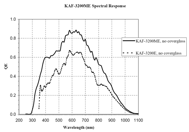

S tou poznámkou o různých čipech to bylo jednoduché- protože má každý čip jinou závislost citlivosti na různé vlnové délky (a ne zrovna málo se lišící), bude mít i soustava standardní filtr+ různé čipy trochu jiné citlivosti a dokonalý standard je fuč- až na ten dokonale standardní filtr... Tento názor jsem uvedl proto, že snad ani nemá příliš význam uvažovat nad drobnými odchylkami filtrů SBIG vůči těm normalizovaným, když jejich drobné odchylky můžou znehodnocovat výslednou spektrální citlivost mnohem míň, než jen pouhá výměna čipu za standardním filtrem...

K téhle věci se ještě rád vrátím... Chtěl jsem časem zkoušet fotit i v měkkém UV... ...to nepůjde? Před čipy se opravdu dávají skla, jako např. u CANONů EOSů??
na U-čko rovnou zapomneň, ani krycí skla CCD komůrky nepropouštění nic pod 400 nm, i kdyby tam nasnadě byl čip ciltivý

jak jsi to myslel že "má každý čip jinou závislost citlivosti na různé vlnové délky" ? Možná máš pravdu, takové testy jsem na KAF-0402 ME nedělal, ale vycházel jsem z měření sp. citlivosti na CCD čipech, které kdysi dělala Tesla Piešťany a ty jejich čipy se vůči sobě lišily velmi málo (v rel. číslech tak max. do 0.5% pro danou vlnovou délku, což bylo i na hranici přesnosti mých tehdejších měření). Jestli máš nějaké konkrétní informace o tom, že se liší (výrazně) sp. citlivostrůzných kusů stejného typu, tak sem s nimi. To by mě skutečně zajímalo, protože jsem o tom takto vůbec neuvažoval.
Ad "nemá příliš význam uvažovat nad drobnými odchylkami filtrů SBIG vůči těm normalizovaným" - no právě já si myslím, že je to alfa a omega dobrých měření. Pokud Ti jde třeba jen o určení minima nebo maxima a hvězda má velkou amplitudu změny (řekněme od 0.1 mag. výše) a v poli budeš mít srovnvačku (-y) stejné sp. třídy, pak můžeš na drobné niance ve filtrech klidně zapomenout a nebo dokonce měřit i bez filtru. Pokud ale půjdeš na přesnější měření nebo tam nebude vhodná sp. třída nebo budeš muset měřit při velké změně vzdušné hmoty atd., tak se přesným filtrům nevyhneš. Ale třeba to s těmi napařovanými půjde, říkám, že jsem to nezkoušel, tak nemohu posuzovat.
Ad "Chtěl jsem časem zkoušet fotit i v měkkém UV" - pokud vím, SBIG dává jako krycí sklo CCD komůrky klasické sklo BK7, které není propustné pod 400 nm (aspoň to jsem vygooglil). Kdysi jsem našel měření sp. citlivost KAF-0402 ME od 200 nm výše a z něj vyplynulo, že je čip měl být citlivý i pod 400 nm - (sp. citlivost uváděná Kodakem je až od 400 nm). Dokonce jsem jednou na nějakém semináři zaslechl, e na Skalnatém plese chtěli taky měřit pomocí nějakého SBIGu v U oblasti, ale narazili právě na ten problém s krycí sklem a potřebovali je nahradit sklem křemenným, které je propustné i pro kratší vlnové délky. Jak to ale dopadlo už nevím. V každém případě: pokud bys chtěl měřit pod 400 nm, nesmí být v soustavě žádné "klasické" sklo (objektivy, krycí skla BK7 apod.) a soustava musí být výhradně reflexní. A to by ještě bylo zajímavé zjistit, jak je to z odrazovostí běžných napařovaných vrstev pro takto krátké vlnové délky ???

Hmm, možná trochu nedorozumění. Myslel jsem různé typy čipů, ne rozptyl mezi kusy jednoho typu. Z toho, co se tady píše, jsem aspoň pochopil, že se pro všechny typy čipů používá jediná normalizovaná řada filtrů... ...pochopil jsem to nějak špatně??
K té odrazivosti jsem něco málo našel na stránkách ondřejovské hvězdárny (začali místo stříbra používat hliník), ale když už jsme u toho, je to zase další téma k úvaze- jak se mění křivka citlivosti a tím přesnost měření v závislosti na odrazivosti zrcadel, propustnosti skel a podobně...
