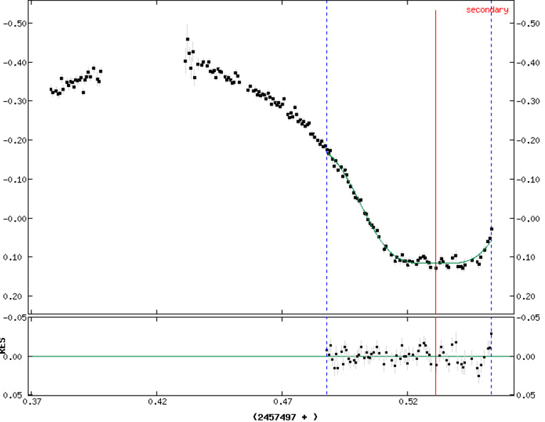

Dávám v plénum k testování moje naměřená data proměnné hvězdy V2364 Cyg, kterou jsem naměřil 20.4.2016 na 8" a s Canon DSLR 1000D. Je to binováno 2x2.
Součástí cca 200MB zkomprimovaného balíčku ZIP jsou light frames, flat fields a dark frames.
Výsledek měření zde:
http://var2.astro.cz/brno/protokoly.php?f=preview&id=1461506164
Data zde:
http://astro.ladislavcervinka.cz/data/V2364%20Cyg.zip
