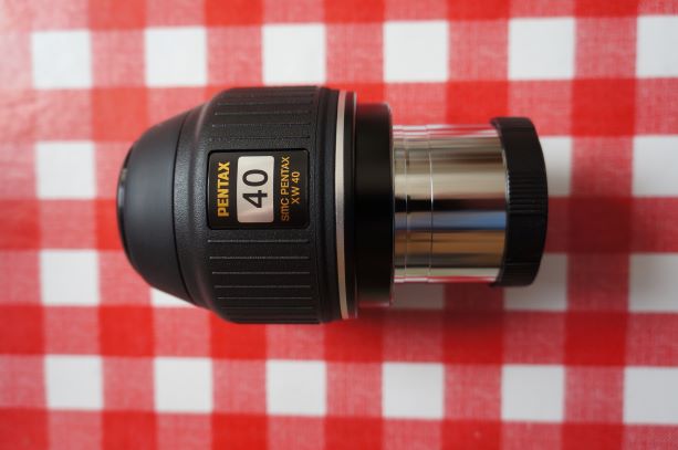

Rozbalovani zasilky a prvni svetlo. Katadioptr zustal v Polsku - tak prozatim refraktor 102/f.7
Totalne zamraceno, mlha , okularova projekce timto "mackem", vazicim cca 700 g

Foceno pres zavrene okno ?
Re: Pentax XW 40 mm pro Cassegrain 8"
Nebylo zavrene , ale - jak jsem psal - velmi spatne odminky. A chtel jsem neco zkusit cvaknout,
krome krasne podivane v tomto okularu. Ale on bude predevsim pro CC, s korektorem 6.3 ,nebo
bez neho.
Muzu Ti to zopakovat, jakmile bude slunecny den. Taky neco v noci

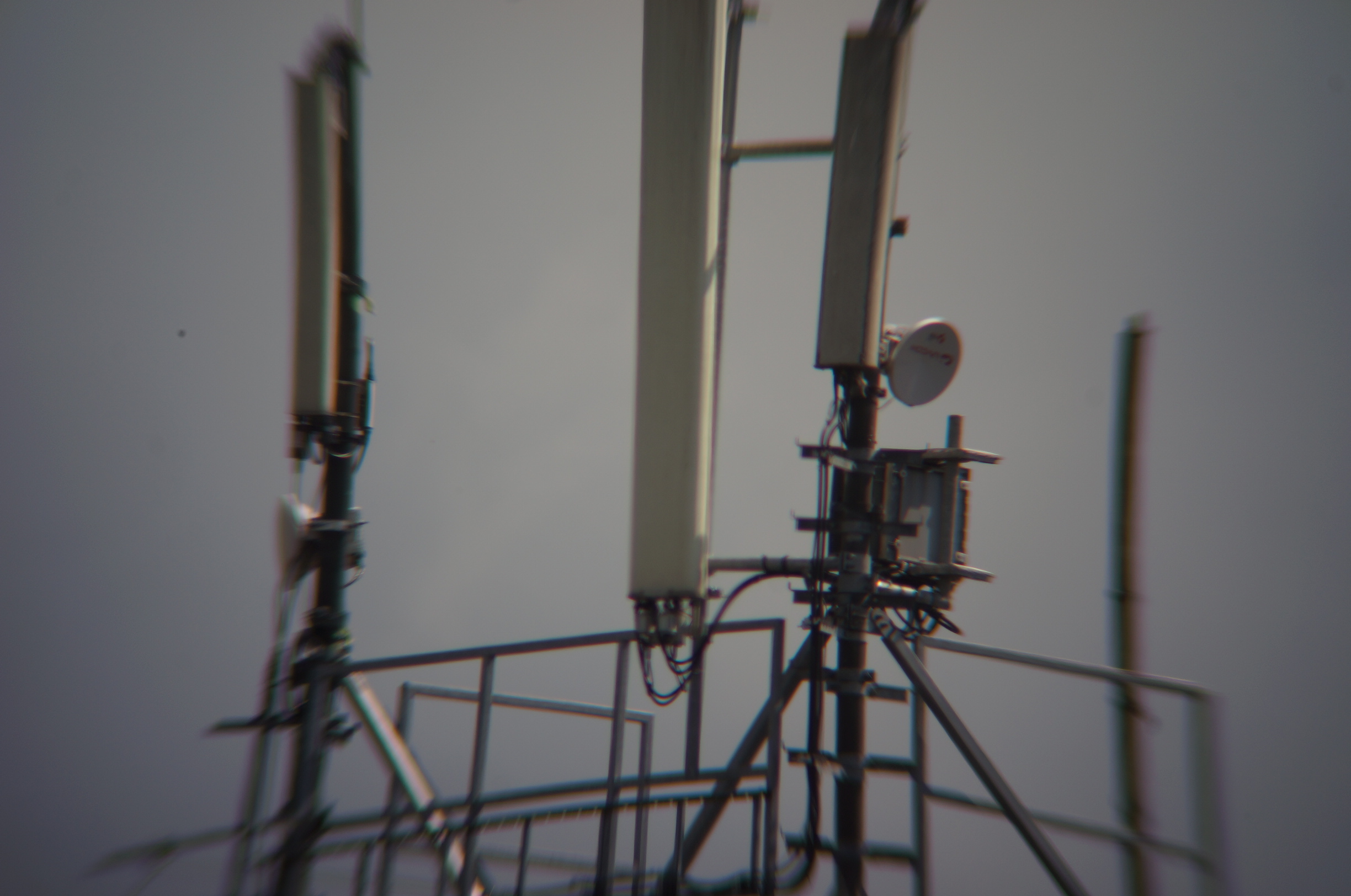

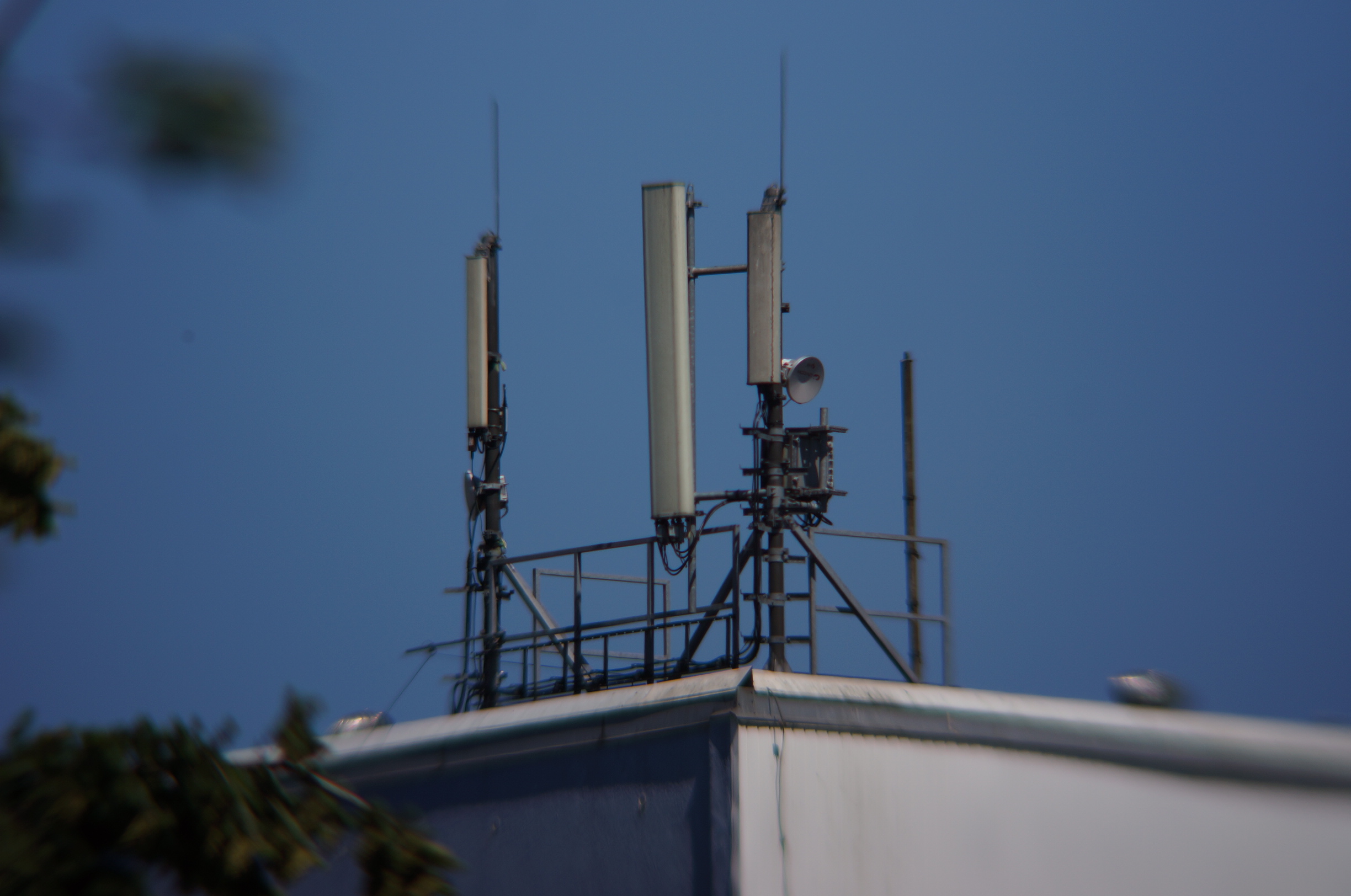

Pokracovani v hratkach s pentaxem xw 40 mm . Tenkrat projekce okularova na 3 zpusoby/ varianty.
Myslim, ze Standa biker fm bude spokojeny ...
Vzdalenost do anten cca 200 m.
Prvni fotka - zrcatko 90 st. GSO + okular + fotak - refraktor TS ED 102/f.7 Druha fotka - zrcatko, barlow 2x GSO, fotak - refraktor Treti fotka - experiment - bez zrcatka, korektor/flattener 0,8x + jen opticky clen barlova + fotak
drzeny v ruce . Ty opticke cleny samozrejme si protireci , ale chtel jsem zjistit, jestli zmensi se
zkresleni , poduskovitost . Mam dojem, ze trosku se zmensila oproti prvni fotce .
Chápu správně, zě fotíš bezzrcadlovkou bez objektivu ? Jaký význam má potom to focení projekcí za okulárem s dlouhým ohniskem. Nebo to máš jinak ?
Milane, Cassegrain mam v Polsku a tam budu asi za 2 tydny. Tak si tu hraju na pisecku
Jo, je to Sony NEX - jen telo k okularu. Sklerotik zapomnel : totiz 3 fotka je bez okularu, jen ty 2 opticke cleny + prilozene body NEX-a
