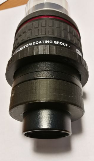

A nebo je možno "povysadit" dotyčný okulár.
Takhle jsem svého času vybavil hyperion 21mm, kde to bylo ještě kombinováno jak 1.25'' tak 2'' průměrem.
3D tiskárna je na výrobu takovýchto mezikruží více než vhodná

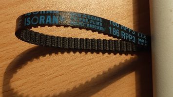

A HTD řemínek (186-RPP3-6). Přes víkend zkusím podobné foto jako nosuh, jak to pasuje na "zuby" BDS.

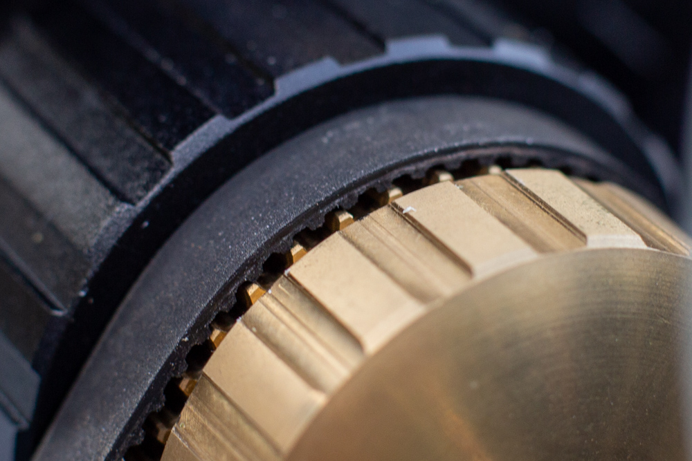

Řemínek HTD3M na OV BDS. Pasuje to dokonale
