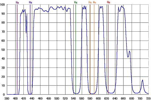

#29
Já bych to ani neměřil na kameře, graf ukazuje jasně, kolik světla filter sežere, navíc má nějakou maximální popustnost a (každá z obou ploch sebere 2% světla z principu) a v některých oblastech to uřízne o mnoho procent. Výsledně to bude podle mě tak 20-25%, co nepustí světlo z galaxie. Pozadí, pokud v něm budou standardní sodíkové výbojky potlačí opravdu hodně, ovšem se širokospektrálním světlem (které stále přibývá) filtr nic moc neudělá, respektive to, co udělá s galaxií. Já jsem to kdysi testoval a vyšlo mi lépe odečíst pozadí v PI, než to filtrovat a mršit tím barvy.

Příspěvek od ms »
Vabrove čísla ukazujú že tento filter zoberie 1/3 svetla galaxie. To by malo zhruba zodpovedať tomu aké šírky pásem chýbajú na osi x v diagrame vyššie (so zohľadnením QE kamery pre dané vlnové dĺžky). Z pozadia to zoberie oveľa viac - možno až 90% v jeho prípade. Bežím si ho kúpiť. Obloha sa zhoršuje ale ešte pár rokov to bude mať prínos.
