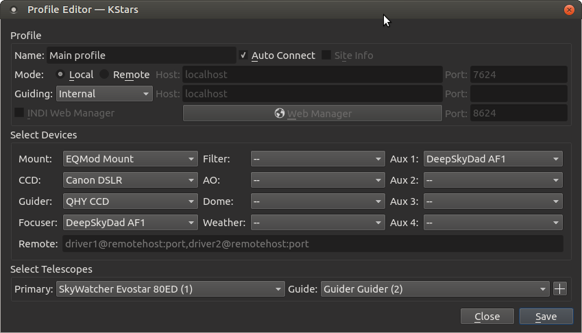

Aktualizaci jsem proved, prohledal všechny záložky v INDI, ale focuser nikde.
Zkusil jsem restartovat RPi, naistalovat ovladače 3stran ze stranky INDI a nic nepomohlo.
hades
Příspěvky: 3817
Věk: 42
Re: USB ASCOM Focuser
#71
Příspěvek od hades »
Já to tam vidím takto:
Screenshot at 2019-02-13 21-33-12.png (74.61 KiB) Zobrazeno 3834 x
Pro ukázku jsem jej navolil jak ve Focuser tak i v Aux 1.
Co ale u mě bude jiného je to, že už jsem tam předtím měl nainstalovaný beta driver, který jsem si sám kompiloval. Tehdy jsem ale měl Ekos nastavený na jinou složku s ovladači. To ještě zkus zkontrolovat, zda tam máš Indi drivers XML directory: /usr/share/indi
DNA: taky tam ten fokusér teď nemám. Po updatu na oficiální verzi zmizel. Informoval jsem Pavla a ten mi to potvrdil. Jeho ovladač nějak z oficiálního balíku zmizel. Už to řeší s autorem Kstars
Po aktualizaci na nejnovější verzi už Ekos opět ovladač AF1 zobrazuje. Mám otestováno, vše funguje, jak má
