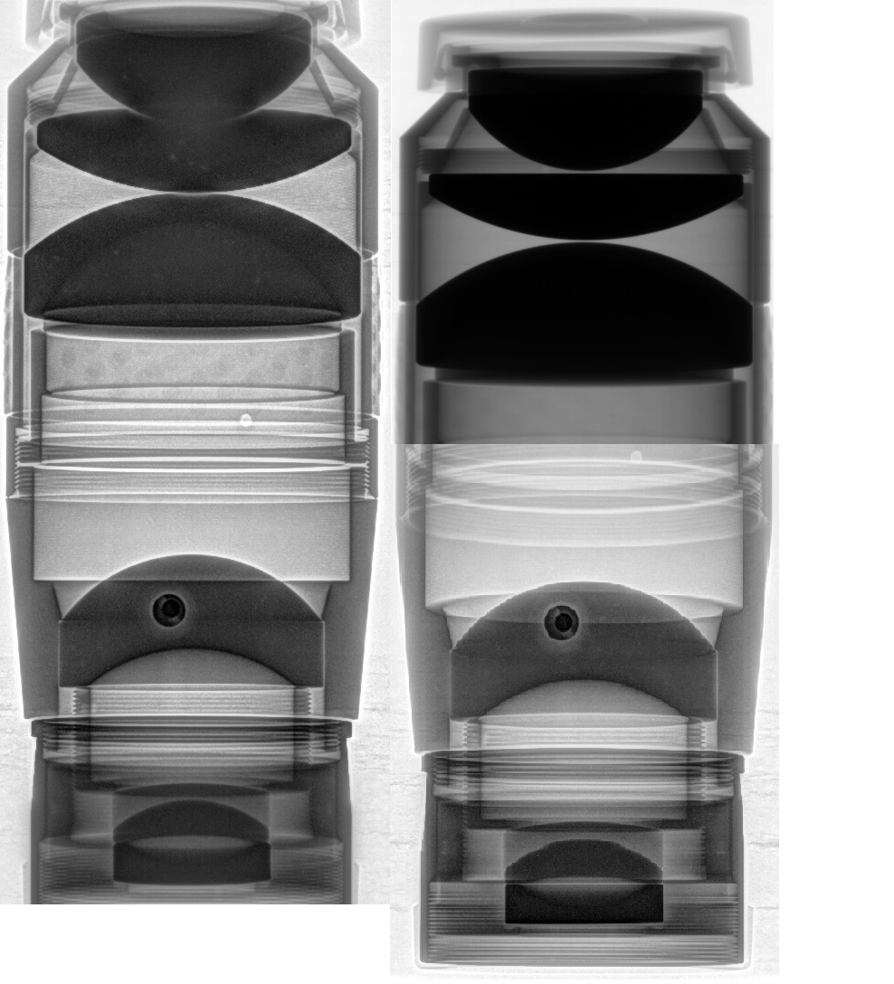

Tak se mi povedlo zařídit xray foto okuláru ES 9mm 100°.
Jsou to tedy jen surové obrázky, ono to má trochu potíže to přes vše prosvítit, tak je obrázků více. Asi někdo šikovný by uměl udělat kompresi kontrastu a pospojovat to.
Druhý problém je, že v rentgenu to je tak, že snímač je cca deska 15x15cm a zdroj je jedna rendgenka jako bodový zdroj záření, takže při celkovém pohledu to vypadá, že jsou čočky na sobě, ale po posunu čoček okuláru do ohniska se ukáže že je tam mezera.
A poslední věc, byl to foceno v obalu, bohužel to jednoduše jinak nešlo bez nebezpečí upadnutí okuláru ze stolku rentgenu, takže tam jsou občas šmouhy od výplní.
Složenina na pravé straně je ze dvou fotek při posunu rentgenky.
Pokud bude někdo chtít, mám o pár fotek více a rád pošlu.
Možná ještě drobnost, konstrukce mi připadá hodně podobná luntu a šroubek tam je také, asi tím plní argon.

zuzi píše:Tak se mi povedlo zařídit xray foto okuláru ES 9mm 100°.
Druhý problém je, že v rentgenu to je tak, že snímač je cca deska 15x15cm a zdroj je jedna rendgenka jako bodový zdroj záření, takže při celkovém pohledu to vypadá, že jsou čočky na sobě, ale po posunu čoček okuláru do ohniska se ukáže že je tam mezera.A poslední věc, byl to foceno v obalu, bohužel to jednoduše jinak nešlo bez nebezpečí upadnutí okuláru ze stolku rentgenu, takže tam jsou občas šmouhy od výplní.
Ale vždyť to máš pěkný, to bohatě pro představu stačí, měl jsi k dispozici nějaký malý Rentgen ? (zubařský?)
Jinak vše se dá řešit, upravou ohniska, posun rentgenky dál od snímače, větší kazetu(nebo flatfield, pokud člověk má k dispozici) Vyšší Kv(mA) .. atd. Ale vždycky tam bude zkreslení podle toho kde bude centrace paprsku, to je tak i na klasických rentgenových snímcích částí těla.
Okuláry stačilo připevnit páskem izolepy k podložce aby se ti nekutálely (tak to mám já na předchozím snímku)
Ale jak píšu, takto to stačí.

Ono se to dělalo vcelku na rychlo a na drahém stroji, kde stojí hodina lehce přes 6tis. Kč. Tak jsem moc neotravoval obsluhu. Byl malinko problém, že jsme to viděl uvnitř poprvé a nebyl jsem dost připravený. Stoleček v rentgenu byl kruhový cca 5cm v průměru s polohováním. Je to vlastně CTčko pro průmyslové aplikace a hlavně malé předměty, tak to bylo vše tak trochu na hraně.
Svítilo se na to 180 kV a dělal se nějaký Flash a pak normál měření. Flash je ta fotka na levé straně. Kazeta zde není, je tam na konce online snímač 15x15cm asi nějaký seleniový, CCD asi na to není vhodné:) a prostorové uspořádání bylo nadoraz - okulár skoro u snímače a rengenka na druhé straně kam až to šlo - aby se tam vešel celý. Pokud tě zajímá typ CT, můžeme po SZ.

zuzi píše:Svítilo se na to 180 kV a dělal se nějaký Flash a pak normál měření. Flash je ta fotka na levé straně. Kazeta zde není, je tam na konce online snímač 15x15cm asi nějaký seleniový, CCD asi na to není vhodné:)
Je to asi nepodstatné v tomto vlákně - ale to co je na fotce jsou oba sumační snímky tedy se nedá mluvit o klasickém CT - ale rozumím, pokud tam bylo nějaké kruhové gantry - pak z toho vyšel toposcan tedy opět 2D sumace - Computer tomography (CT) je od slova tomo - tedy řezat - zobrazovat řezy v definovaných vrstvách - to by pak ten obrázek vypadal uplně jinak a byly by zobrazeny vrstvy například po 5mm "nařezaný" celý okulár.
Ale dost už o technice RTG :)
