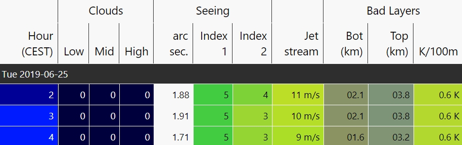

Prosím vás čo presne znamená na tejto stránke hodnota arc sec.?
https://www.meteoblue.com/en/weather/ou ... ia_3057685
Akože 27.6. ráno bude seeing kedy sa využije aj zostava s rozlíšením 0.90"/pixel?

Ta hodnota arcsec je teoretická hodnota seeingu v zenitu pro daný čas. Takže bys měl rozlišit detail, dvojhvězdu, nebo jiné dva body teoreticky bezchybnou optickou sestavou, která toto rozlišení umožňuje. Většinou tahle předpověď ale nevychází, jen ti může napovědět, že daná noc může být lepší, nebo horší. Včera u mě tedy určitě ta předpověď nevyšla

Je to bohužel jen předpověď. Každopádně musíš brát do úvahy nejen tu jednu hodnotu ale celý řádek - další 2 hodnoty musí být 5 a 5, Jet stream a K/100m musí být zelené...LukasNestak píše:Prosím vás čo presne znamená na tejto stránke hodnota arc sec.?
I tak už jsem letos vytáhl dlouhou trubku 2-3x podle tehle předpovědi a pokaždé byl seeing spíše podrůměrný. Taky je třeba aby i přízemní vítr nebyl vysoký.
Jinak 0.9" je dost blbý seeing na moje stanoviště, takhle to má správně vypdat:

Mne sa zdajú tie hodnoty divné.
Napríklad 26teho o 22-24 je arc sec. cca 1,8 a 27meho o 00-04 je arc sec. cca 0,9. Pri tom všetky hodnoty sú skoro rovnaké, skôr sa 27meho mierne zhoršia. Ten náhly skok sa mi zdá veľmi neprirodzený.

Náhlý skok je velmi přirozený. Stačí si udělat grafy z nějakého focení.LukasNestak píše:Ten náhly skok sa mi zdá veľmi neprirodzený
Ale nemyslím si, že by se na tu předpověď dalo takhle moc spoléhat.
Musíš to brat tak, že zelená je lepší než červená - na nějaké absolutní hodnoty bych zapomněl...
Ale je fakt, že tenhle příklad je divný. Ostatní parametry jsou stejné Někdy tam nesedí ani západ Měsíce. Jak už jsem říkal - určitou představu dávají vechny parametry dohromady, určitě bych nějak neprotěžoval ten první sloupec.
Tady je návod na použití: "Look for dark blue colors in the cloud cover and green values in the seeing indexes and jet stream for good seeing conditions." Dlouho dobu tam bylo, že první parametr je experimentální. Teď to zmizelo - ale pro změnu tam není zmíněný vůbec.

Počítá se to na základě dlouhodobé předpovědi pohybu Jetstreamů, ale je to v podstatě pořád jen "počasí" - nespolehlivé a odvislé od lokálních podmínek přímo na zemi. Takže seeing absolutní špatný nebude, ale bude odvislý od ostatních vlivů. Ono to ale stejně lze předpovídat lépe než počasí samotné, jak to známe bez synoptických prognóz. Je to proudění v nižších vrstvách troposféry - jiný směr a dlouhodobý předpokládaný vývoj, otázkou pak také je jestli (určitě má)a jaký má vliv na seeing samotný vyšší vrstva stratosféry.
Výše se už nachází hlavně dusík, vodík a helium, je to také jiné prostředí s různou hustotou a teplotou.
Na toho 27. to vypadá na klasickou smyčku před dokonce skokovým zhoršením podmínek.
