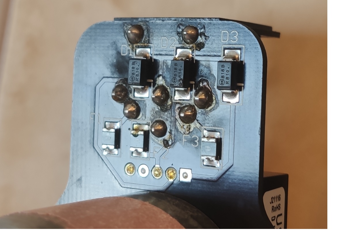

Motor otáčky naberie plynule ale proste ho niečo sekne po 2s. Detail:
vla: skúsim to pozrieť, dnes ku mne príde známy ktorý vyrába a navrhuje jednoúčelové zariadenia, takže ten by vedel mi s tým pomohol
Inak volal som SUH a odporučili mi premerať jednotlivé súčiastky.
- 5.jpg (187.52 KiB) Zobrazeno 3348 x

Známy ochorel takže, takže nič nové neviem, ale keby bol zhorený odpor "kondenzátor" alebo niečo podobné, mohlo by to spôsobovať zastavenie motora na vysokých otáčkach? Pri nízkych ide zdanlivo v poriadku.

Chce to někoho, kdo trošku rozumí elektronice. Každopádně z fotky je vidět že tam v okolí něco trochu doutnalo/hořelo.
Re: Losmandy G-11 Gemini
Ty očouzený součástky jsou Zenerovy diody, pokud nehořelo něco z druhé strany desky. Tekl jimi asi moc velký proud. To zařízení nemá pojistku?
