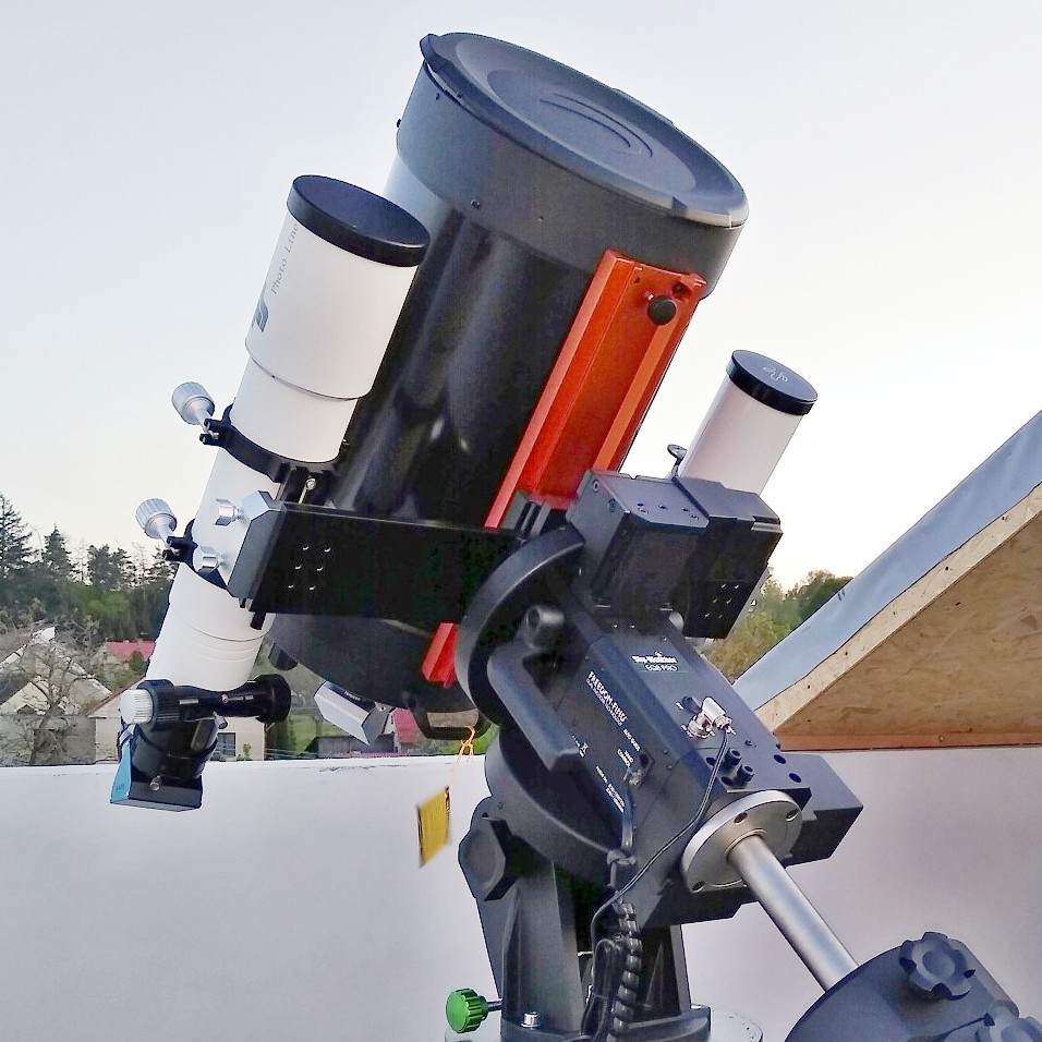

Zdravím,
nemáte někdo prosím doporučení na co nejpevnější Side-by-side Mounting Plate?
Našel jsem tento na TS:
https://www.teleskop-express.de/shop/pr ... nting.html
Budu do domečku pořizovat novou EQ8R (AZ-EQ6 pujde do Prahy na zahradu :) ) , jelikož se mi hrozně klepe ten APO 152, který je na sekundárním úchytu AZ-EQ6ky. A hlavně budu zřejmě pořizovat C14 edge a s ním bych chtěl mít paralelně na EQ8 nějaký APO (zatím ten APM 152/1200, pokud to vše ta EQ8 unese (nosnost má mít 50Kg, takže C14 + APO 152, které má 12Kg, by snad neměl být problém)).

Podle mě je to nejspíš zralé na výrobu masivní duralové desky přímo na míru. Nějaké upínky přišroubované křížem zase k nějaké liště, která vleze do rybiny montáže, to bude pružit vždy.

Toho jsem se obaval:)
Mozna to risknu a vyzkousim ten TS mounting plate a pokud se to bude klepat, tak necham podle toho vyrobit nejaky robusnejsi...
A nebo to vubec nebudu resit pres side-bys-side a hodim na C14 nahoru neco mensiho, jako TSA 120 ...

Tohle bych snad ani neměl chuť zkoušet, pokud máš v úmyslu tam dát velký refraktor. Možná by stálo za úvahu tedy pevnou desku, ale ani tu nedávat do rybinového úchytu na montáži, ale přidělat ji přímo místo něho. I tak nevím, co tomu řekne EQ8, zda její tuhost bude dostatečná vůči kmitání těžkého refraktoru

Tak znovu řeším side-by-side mounting na EQ8R a narazil jsem na nepříjemný problém :
Montáž má “hard stop” (zřejmě kvůli kabelům) a nejde otáčet o 90st , čímž nejde použit side-by-side adaptér .
Netušíte někdo , jak tohle vyřešit ?

Pokud tuším , co tam chceš mít, tak bych určitě umístění side by side ani neuvažoval ( ono to moc nesedí ani u malých- krátkých - dalekohledů) ale ty tam takové hračky mít nebudeš. Volil bych určitě sestavu buď na masívní desce vedle sebe, nebo v kruzích nad sebou nebo na kleci

Děkuji za radu. Asi tam tedy dám jen jeden dalekohled a ostatní přemístím na vlastní montáž .

V případě malých dalekohledů to řešitelné je uchycením 3" lišta - deska - úchyty.

To by šlo. Jestli se tam vejde doprostřed ten 250mm DK a na strany 130mm Officina + RASA 8. Jen pak ta EQ8 asi bude přetížena :(
Asi budu muset nakonec převrtat úchyty na DK a posadit to na něj, jak bylo původně v plánu.

Nakonec jsem se rozhodl, ze dam vedle sebe nebo na sebe Officinu 130/780 a APM 152/1200 .
Prosim o radu, zda je lepsi je dat na sebe (lepsi vyvazeni , tuhost atd.., jen bych musel dat na APM nove kruhy a horni desku na uchyceni Officiny) nebo vedle sebe (side-by-side mount), coz bych ale musel udelat tak, ze bych propojil 4 listy do sebe do ctverce a uchyceny prostredni 3" listou do EQ8 s tim ze na stranach bych mel Losmandy 3" uchyty pro AMP 152/1200 a Officna 130/780 + reduktor ...
S reduktorem, filtr kolem a kamerou na Officine by ta vaha mela byt podobna APM , tj nekde okolo 14-15Kg.
Officina by pak byla urcena primarne na foceni (EAA a pozdeji az se naucim i plnohodnotne AP) a APM dostane novy FT 3.5" vytah a bude jen na visual (planety primarne).
