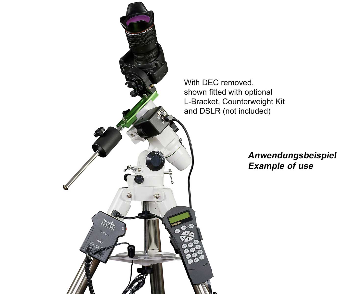

Tak nějak z čistého nebe a bez předchozího avizování se již tento týden začne prodávat velmi zajímavá fotografická a cestovní montáž. Idea je postavená na základě EQ3 SynScan, ale se zásadními mechanickými úpravami - modulární provedení ( snadná demontáž deklinačního bloku pro fotografování s lehčí výbavou ), zvýšená tuhost konstrukce na až 10 kg nosnost, zvětšené šnekové kolo...
Ač nejsem specialista astrofotič, tak tento počin pokládám za velmi promyšlený.
