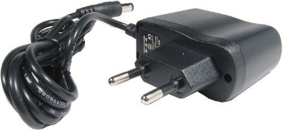

Podle fotky na TS to vypadá, že je plošina poháněna DC nízkopříkonovým motorem. Svůj stolek jsem úspěšně poháněl roky grilovacím motorem. :D
Osvědčil se mi:
1/ tvrdý zdroj napájení - adaptér
2/ gumový svazek, který stolek poháněl a vymezoval vůle. Motor brzdil. Bez zátěže držel otáčky pěkně.

Dobrým řešením by byl krokový motor s převodovkou 100:1 řízený procesorem. Za rozumné peníze se to dá ale jen vlastnoručně vyrobit.
Navrhované řešení nahradí slabou 9V baterii silnějším zdrojem(9V-min.1A) a odlehčí motoru gumou.
Potřebuješ něco takového:
Na vylepšení vlastností pohonu bych napřed vyzkoušel gumu a háčky. :)

Náhrada destičkové baterie 9V za tvrdší napájení by taky mohla pomoci. Jak je řešeno připojení baterie?
Pokud má krabička vlastní klips na dostatečně dlouhém kabelu, pomůže přímá náhrada za 6xAA baterii v držáku:

Ja som používal namiesto 9V batérie toto.
