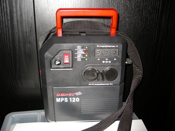

Já mám koupený pro CG5 Advanced GT malý akumulátor MPS 120 z Bauhausu za 800,- Kč - 7Ah. Pro focení je to naprsto dostatečné a vydrží bez dobíjení 3 pozorovací noci. Pro vizuální pozorování to bude horší, protože odběr při přejíždění na objekt je o dost větší, takže bych to tipoval na jednu noc výdrže (v zimě to bude ještě horší). Já jsem volil 7Ah protože je bateri malá a lehká. Ještě prodávali 17Ah za 1200 Kč.
Výhodou je, že zařízení má 2x12V/10A (cigaret. zástrčka), 3V, 6V a 9V/1A, a zezadu plný výstup z baterie 12V tzn. kolem 100A a více.
