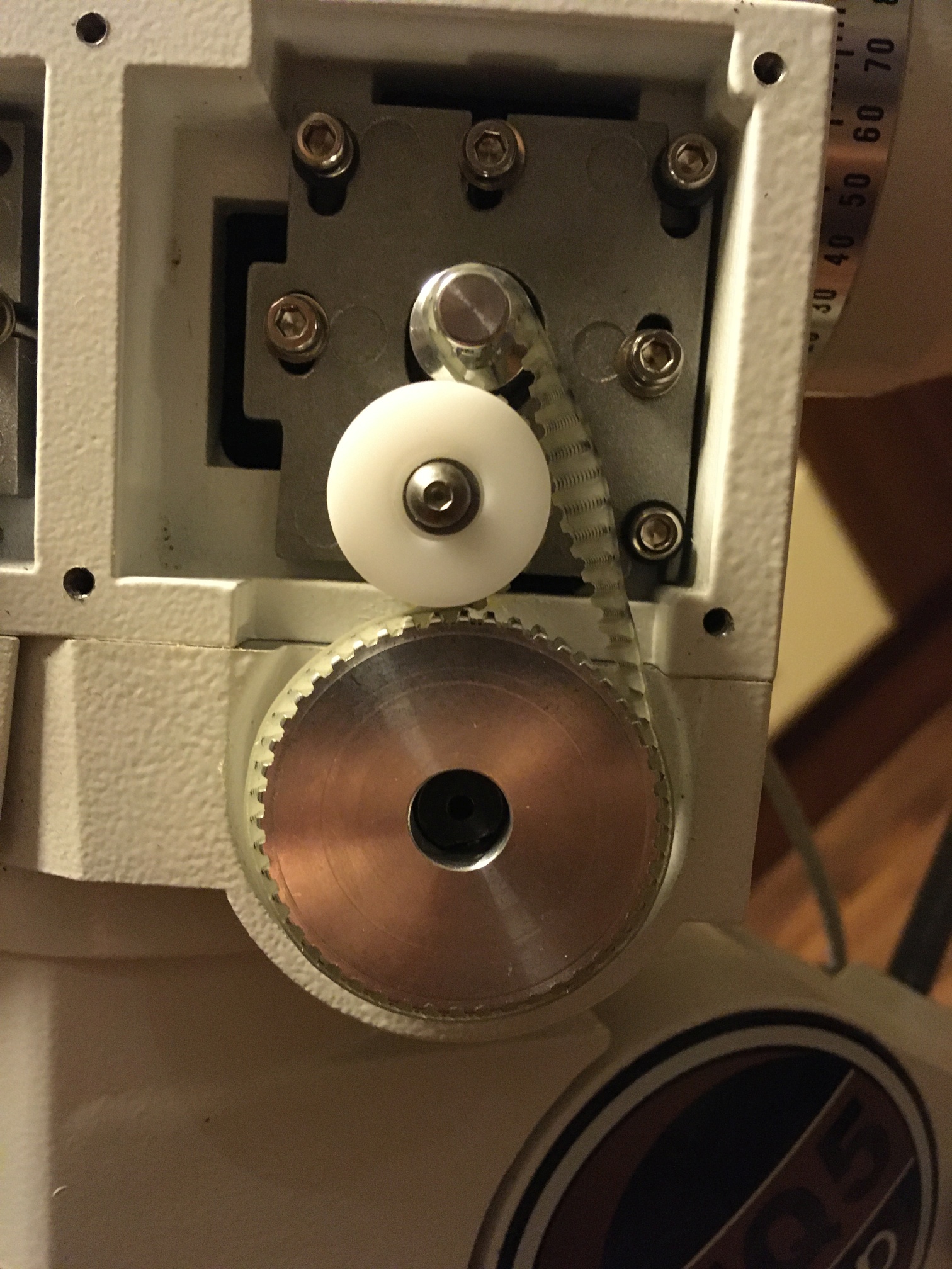

Ahojte, poslednu dobu mam s mojou HEQ5tkou nejake problemy. Vsetko to zacalo, ked som na nu posadil RC6 (myslim, ze tento dalekohlad+pointer+kameru by mala montaz uniest).
Pocas pointacie mi zacal graf v PHD2 pre RA os vykreslovat zaujimavu pilu: Ked som odstranil kryt, tak remen ktory pohana RA osu bol divne pokruteny, chcel som ho posunom motorceka napnut, ale s motorcekom sa uz nedalo hybat smerom nahor: Este dodam, ze montaz vydava v urcitej polohe nepekny zvuk, ale ten zvuk pocut pri pohybe DEC osi (vid prilozene video)
https://youtu.be/YJikZ_pOUNs
Vedeli by ste mi poradit co s tym robit?
Chcel by som sa vyhnut rozoberaniu celej montaze (neviem ci ju dam potom dokopy...) ale, asi to bude nutne...

Nepovylezla ti nějaká řemenička ? = přijde mi že nejsou naproti sobě ( výškově ), řemen se překrucuje.

Re: Montáž HEQ-5
Já tam tedy vidím, že motorem lze hýbat a řemen napnout

Re: Montáž HEQ-5
Podle fotky je velka vule a remen ma moznost "se kroutit". Staci povolit sroubky, motor posunout dale, napnout remen a problem by mel byt vyresen.
