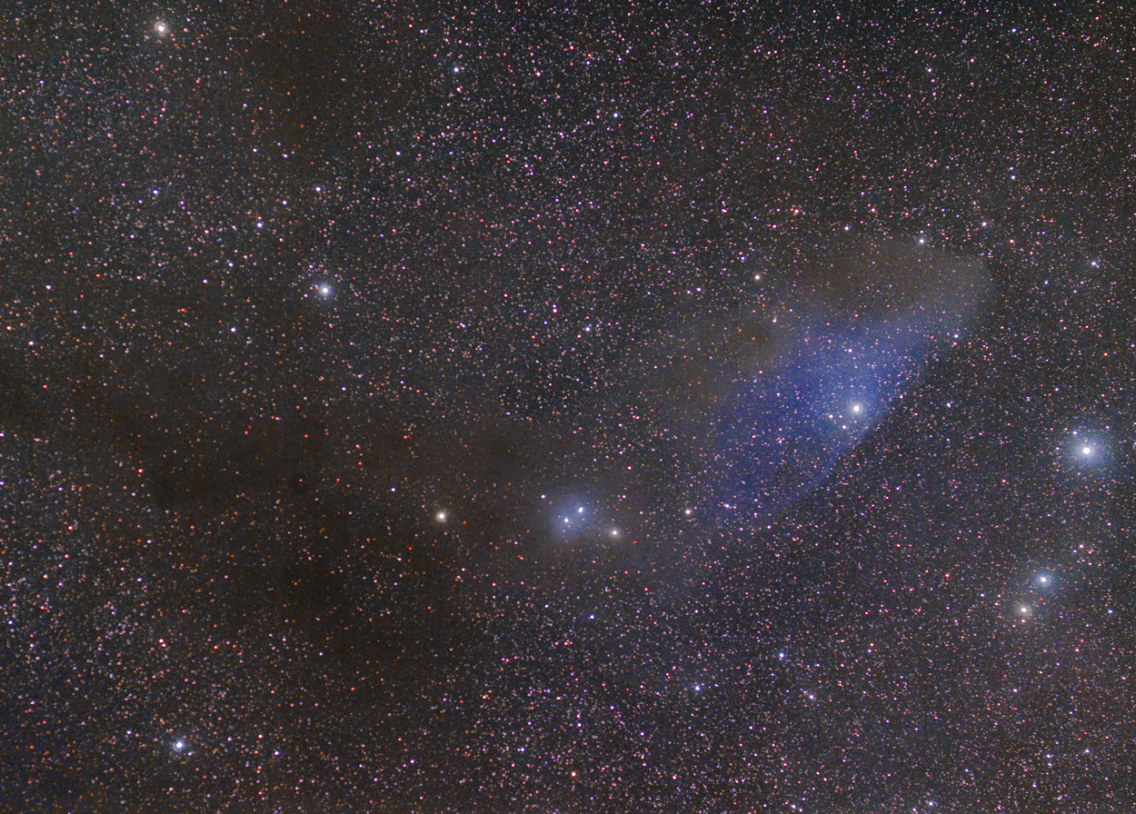

Ačkoli jsem už tuhle oblast fotil, zaujal mně nahoře ten modrý oblak, který narozdíl od těch mlhovin níže vystupuje přeci jen trochu víc nad obzor. Při poslední seanci před letními nocemi jsem jej zkusil nasnímat, ale výsledky jsou žalostné. Vlivem poryvů větru se mi pár snímků znatelně pohlo, takže vybrat i jen těch 18 nejlepších byl kumšt. Původně jsem zjistil, že mám jen 9 výborně upointovaných fotek a to už jsem byl se šumem na stejné mizérii jako při posledním focení štíra.
Nakonec jsem tedy složil i ty špatné a zkusil srovnat pozadí. Snímek není ideální, protože asi nemám dostatek nebo dost dobrý darkframe (pouze 2ks) a tak tam byly dost nepříjemné barevné gradienty. Obávám se, že jejich odstraněním jsem v levém horním rohu odstranil i něco málo z červené mlhoviny, co tam zasahovala. Jinak by to ale mělo odrážet realitu.
Ještě dodám že snímek je výjimečně prezentován se severem dole. Tedy obráceně než na obloze ve skutečnosti.
Canon 30Da+Sigma 5,6/135mm, 18x5min, ISO1600. Rozdroze, SQM 21,3x (nenastala astronomická noc).
edit: Foceno v noci z 25. na 26. května.

aaa tady nekdo sleduje APOD ;-) :D
nicmene to mas Martine moc hezke, i pres tech par snimku a minimum DF. Proste neco na tom snimku je :-)
kdy jsi to fotil?

Tak a už zase budu kritizovat. :D Tentokrát už ne tolik. Moc pěkné Marine, ale je tam ještě celkem dost šumu tedy co vidím na bídném monitoru v práci. Kompozici bych trošku poupravil (natočil cca o 15-30st). aby byla vidět víc ta spodní temná mlhovina. Mňo sem s další imspirací díky.

Dík za připomínky.
Se šumem si neumím poradit, tak ho raději beru jako přirozenou součást mých fotek. Chtělo by to časem přejít na jiný objektiv, který by umožnil nižší ISO a stejný počet expozic nebo vyšší.
Kompozici mohu nyní měnit jen v úhlu 90st, musel bych sestrojit něco pro volný pohyb nebo lepší kulovou hlavu, což je ale vždy trochu riziko. Tady o tý temný mlhovině na snímku dole jsem nevěděl, takže to nevadí.
Vždy je co zlepšovat, takže jakkoli to nevypadá zle, beru to jako inspiraci sám pro sebe a věřím, že i pro ostatní, co to umí vyfotit lépe.

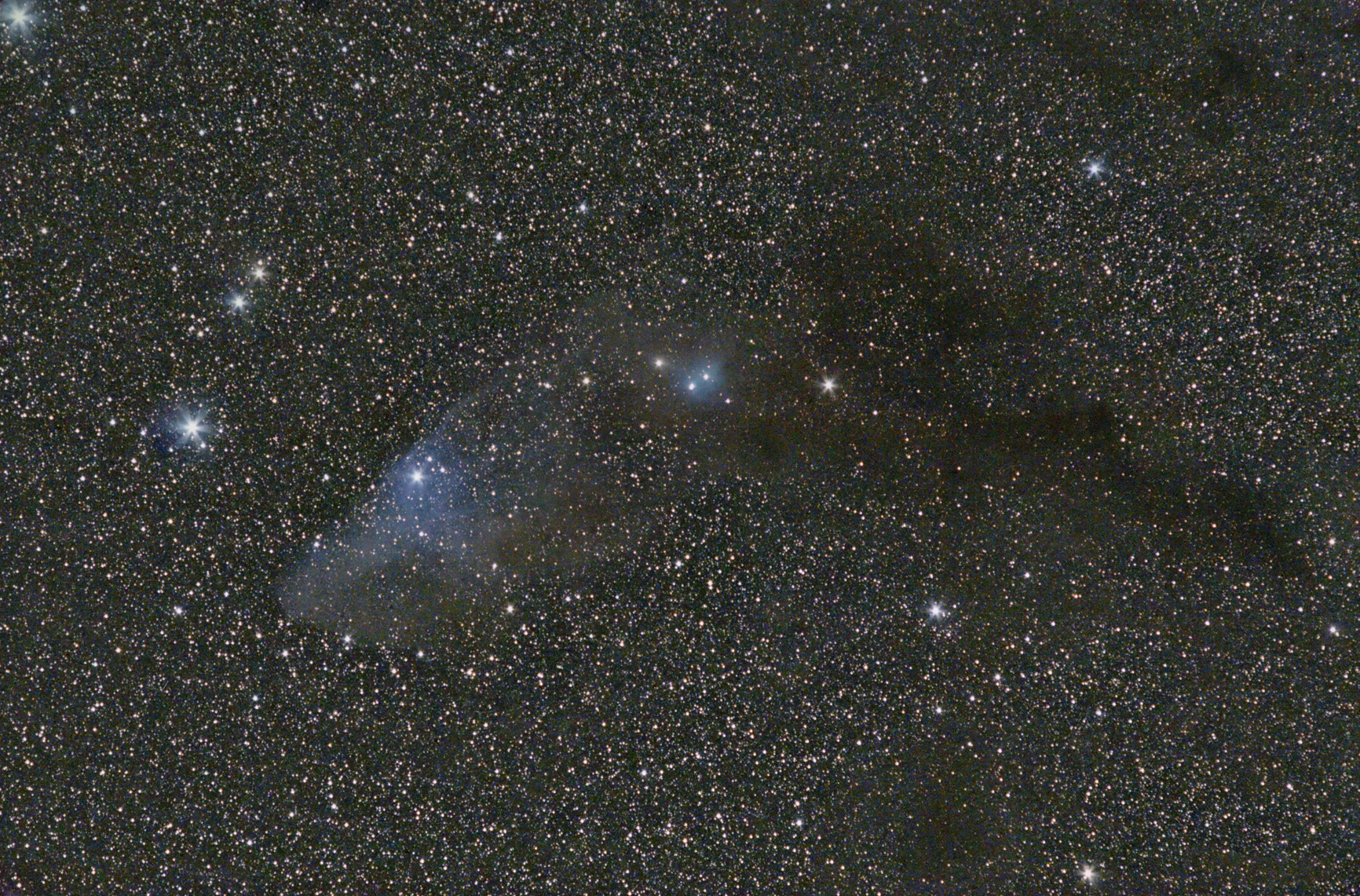

Tenhle objekt jsem si nechal jsem na Tenerife. Ty podmínky pro focení, respektive vybrané místo bylo děsné (díky nočnímu pochodu stovek turistů a mraků aut) a chtěl jsem to focení vzdát, ale nakonec jsem dofotil alespoň jednu sérii fotek, abych neodjel s prázdnou.
Objektiv : Canon 200/2.8L@ F2.8
Kamera : Canon 40Da chlazený na 0°C
Expozice:  20 x 240s, ISO 1600
Montáž : Astrotrac
SW: Nebulosity 2, MRAW, PixinSight 1.5, LightRoom
Zerochromat 200/2400, TEC 140
SBIG ST-402ME, ASI 071

Tak to je paradicka!!! Super.

hezky, tenhle objekt bych si taky nekdy v zivote chtel vyfotit, moc se mi libi...

Díky chlapi za komentáře, ani jsem nevěřil, že z tohohle něco nakonec bude.

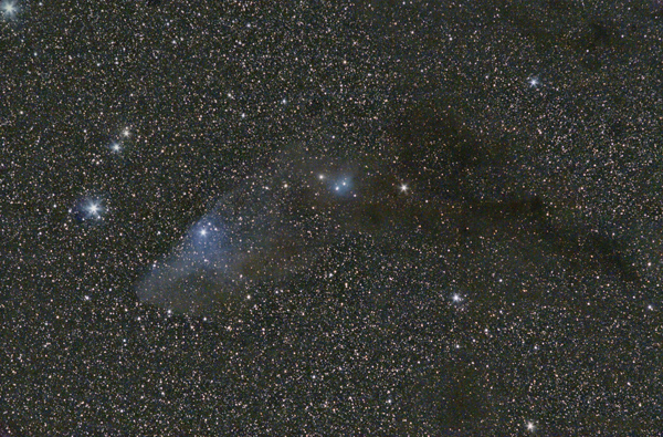

Tak tu mám konečně lepší pokus o tento velmi těžký objekt.
Můj starý pokus z ČR:
A zde nový, tento ale z BG.
ještě to furt není ono, a je trochu brzo na štíra a vlhko po půlnoci kazilo výsledek, ale osobně jsem moc spokojnej, protože si pamatuju jak zoufale jsem se o něco takového pokoušel z ČR. Je neuvěřitelné, co udělá necelých 10st výšky navíc, modrající se mlhovinka byla vidět ihned na displeji a to už po 25s expozice :)

Ano, je to v BG (ono to je napsaný mezi těma fotkama, ale moc to není vidět) Původně jsem si myslel, jak je to tmavý objekt, ale teď je jasný, že to o tom vůbec není. Tady jsem to zkoušel s 5ti min expozicema, skoro nic tam nebylo a nyní byla mlhovina vidět na displeji po 30s.

Moc pěknej modrej kůň, dobrá práce.  ;)
