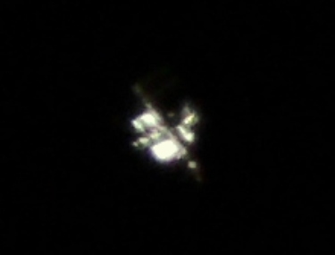

Pro hamr:
Na té animaci není moc poznat, že tam několik snímků chybý, ale je to tak. Já prostě "přicucnu" oko k hledáčku a celou dobu se snažím udržet ISS na středu kříže. Abych se na to mohl maximálně soustředit,
používám časovací spoušť, která dělá snímek každé 2 vteřiny.
Ten čas expozice je docela dlouhý, měl sem tam dát 1/1600s.
Pro mitovka:
Udělal sem myslím 106 snímků, ale stanice je jen pouze na 78 snímcích, které tvoří animaci.
Používám program Paint Shop Pro, ale to je jedno, protože tu registraci dělám stylem vyříznutí a vložení na další snímek, který si předtím zregistruju podle oka a přepináním mezi nimi.
Udaj o čase vkládám normálním písmem, ale na každý snímek zvlášť.
Takto vzniklé snímky už jen vyrenderuju do animace.
Je to velice jednoduché, ale strašně pracné. Animaci sem dělal 5 hodin. :P
Pro hamr:
Pro mitovka:

Pro hamr:
Já používám digitální zrcadlovku ve spojení s touto časovací spouští.
Co se sekvenčního snímání týče, tak to má libovolné nastavení. Práce s tím je velmi jednoduchá a pohodlná, ale ta cena... :-/

Paradox je, že mě toto snímání technika umožnuje už 3 roky, ale přišel sem na to až teť. :D
