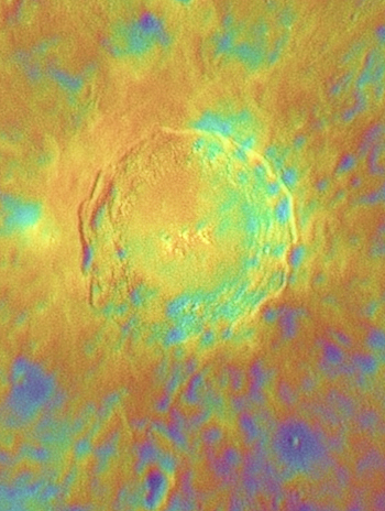

od aquarius
19.10.2019 6:37 SELČ
Capture 2019-10-19T04_37_25Z_grad4_ap294_RGB1uzm.jpg (184.31 KiB) Zobrazeno 1519 x
Copernicus (96 km)
dobson 254/1200 bez pohonu, UVIRcut filtr, Barlow 3x, ASI224MC
BW 250, RGB 550 snímků ze 700
SharpCapPro, AS3, R6, Paint NET
seeing-dobrý (rozbřesk), Frýdlant nad Ostravicí - terasa
Snímáno statickým dobsonem pohybem ROI 536x976.
Kamera natočena tak, aby Měsíc procházel rovnoběžně s delší osou čipu.
Při 64fps se objekt udrží (ručním pohybem ROI) uprostřed zorného pole po dobu 11s (700 snímků).
