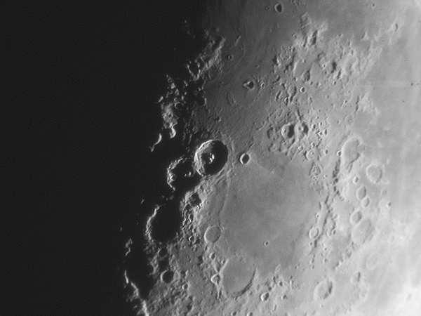

Příspěvek #314 od aquarius » 14. 01. 2008, 04:00
13_1_2008 16:34 až 16:38SEČ mozaika 4 snímky
Theophilus(100 km) + Cyrillus(98 km) + Catharina(100 km)
+ Rupes Altai
Konečně pěkný seeing. Měsíc v oparu. Vytažené zesílení kamery  Philips SPC 900.
Barlow 3x, IR>745nm, motorizovaný Dobson 254/1200. Jednotlivé snímky jsou složeny v Registaxu ze sekvence 500 - 700 obrázků.
dobson 305/1500 a 254/1200 na paralaktickém stolku, MAK 127, MTO, SKYMASTER 15x70
vlastofka
Příspěvky: 475
Povrch Měsíce - detaily
Příspěvek #315 od vlastofka » 14. 01. 2008, 06:13
To aquarius:
Zda se mi to, nebo je spodni cast tveho obrazku zdvojena ? Jinak.. moc pekny :]
Info o snimku a vetsi verze na klik
