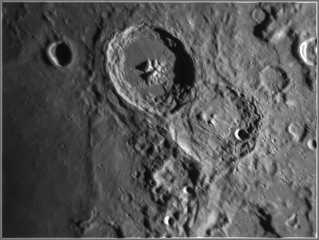

No máte pravdu nicmeně tady dávám odkaz  na nezaostřený výpadek s autostakertu2,kdyby si s tim někdo chtěl pohrát.
http://uloz.to/xErxSHMs/conv-kk-g4-b3-ap142-tif

Jo, teď je krásně vidět, že to je špatným zpracování snímku.

Nojo, koukám na to. Jenomže to co, jsi vystavil, podle mě není jenom čistě sestackovaný snímek vybraných framů videa.  Ty divné lemy mi tam stále vylézají, jakmile chci ostřit jen trošku víc. Podívej se třeba na ten malý přeexpnovaný kráter dole, ta jasná plocha má tmavší střed. Tedy ta data už jsou nějak předzpracovaná, a asi chybně.  Nebo ty přepaly už takhle s tím tmavším středem produkuje kamera ? Neměl jsi zaplé nějaké doostřování v reálném čase ? Některé kamery to mají. To je nutné vypnout.
Vystav někde celé video. Jak je to velké ?
Psion: Tohle jde parádně dělat i v PI ;) Wavelets - Multiscale Linear Transform. Dělá to v zásadě to samé, co Registax, i uživatelské rozhraní té funkce je velmi podobné Registaxu.

No tohle je prace as2 co vylezlo ja na nic ani nešáhl jen sem ořízl deformovane plochy kraje a uložil v ps do tif...Video zabírá něco přes 1gb při rychlosti odesilani 150kb/sec je téměř nerealné.Žádné dostřovaní kamera ASI nemá.ukládám 450mb soubor což je realne na uložto odkaz vložim zde.

Víc ze stávajícího TIFFu asi nevydoluju. Vystav mi aspoň malej kousíček videa, mě by zajímal ten důvod toho...
Na ty přepaly u kráterů jsem dlabal, některé jsou už ve složenině, dalším je pomohl zpracováním (to se ale dá vymaskovat)

No teď už to vypadá líp, ale chce to fakt originální AVI a znovu to poskládat

Já bych jenom doplnil, že AS2 davá předponu conv k souborům, které jsou doostřené. Takže máš podle mě zaškrtnuto Sharpened Images.

Ahoj ano maš pravdu ono vyjdou dva snimky jeden vic zaostřeny a druhý mín.
tady je odkaz na to video.
http://uloz.to/xUnmPRuP/kk-avi

Video jsem zkusil zpracovat a o moc víc detailů, než má na snímku MMys jsem neviděl. Na to byl seeing opravdu moc špatný.
K Resgistaxu pod Linuxem: Registax měl pod wine 1.6.x často potíže (často zamrzal) a od té doby, co jedu na vývojové verzi 1.7.x jsou téměř všechny problémy minulostí.

Přesně jak říká Tomáš. Podle mě je seeing mizerný a expozice dlouhá.
Jo ještě ten snímek

Koukal jsem na to video, a je to jasné. Ten seeing už byl prostě moc špatný, a dorazilo to následně to odostřování v AS2.
Zkoušel jsem to, ale nic lepšího než můj první pokus se z toho už vydolovat nedá.
