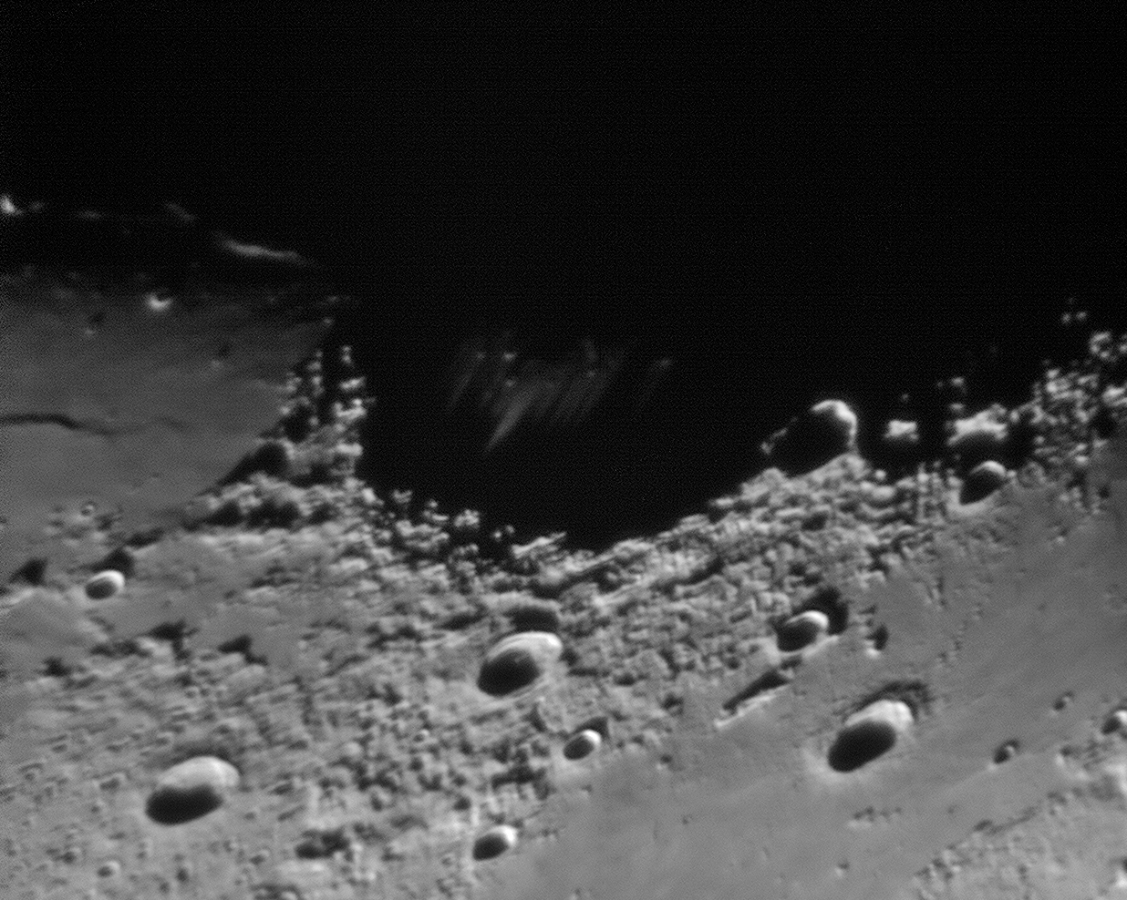

Včera jsem náhodičkou natočil také stejný kráter. Je to vlastně můj první příspěvek zde, poněkud slabší a s duchy.

Jo viem zase som sa na to vykašlal a orientácie obrazu je tiež všelijaká... ::)
Všetko cez červený filter Astronomik CCD, okulárová projekcia Zeiss O-10, skladaných vždy okolo 900 snímkov, všetko to je spracované priamo v registaxe 6 (okrem malej mozaiky okolo Claviusa), žiadny ďalší postprocessing. Newton 300/1500 na EQ-6 a DMK21
Včera večer som ešte skladal aj v AVISTACKu a možno snáď ešte lepšie, hlavne sa tam dá využiť maximal area - výsledný snímok je vačší ako 640x480 lebo som obraz nechal hodne driftovať, tak napríklad ten Clavius je menej "orezaný":
http://img839.imageshack.us/img839/4220/avsclavius3.jpg

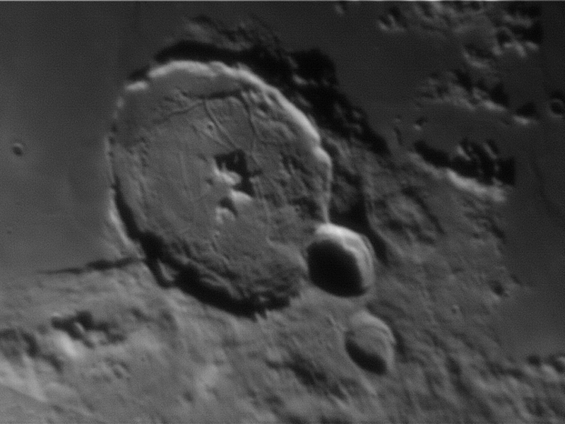

23_8_2011 4:42 SELČ
Gassendi (110 km) + Rimae Gassendi
Okulárová projekce O10mm, červený filtr, Watec 902/H2
350 snímků z 2500. Registax6.
Dobson 254/1200 na stolku.
Seeing průměrný, krátká zklidnění.
