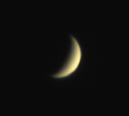

Venuša z dnešného rána cez vysokú oblačnosť
ASI224MC Baader UV/IR cut filter, SW 300/1500 3x barlow
Skywatcher 300/1500 Dobson, ASI224MC, Canon 600D, eq plošina
