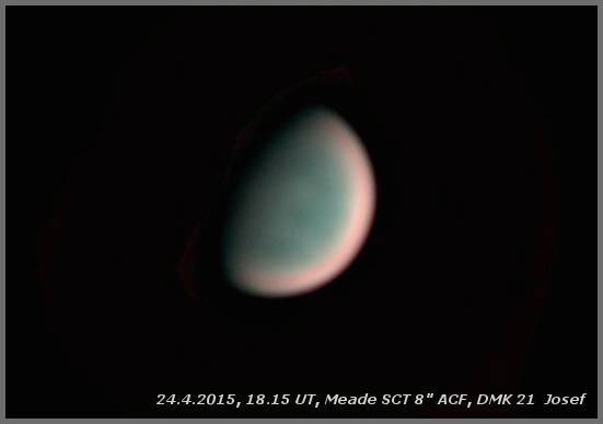

Dneska ten seeing byl pěkný, hlavně čistá obloha bez zákalu, tak další pokus s Venuší.

Koukám, oba jsme pracovali
pěkný!

Parada toto, dost netradicna oblacnost

Psion: Super! Jsem rád, že máme porovnání. Snad někdo ještě vloží obrázek na ALPO.

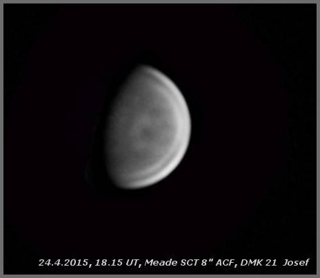

Udělal jsem trochu extrémistické zpracování Venuše v IR 807nm, přijde vám ta oblačnost reálná, nebo je to jen chiméra?

Časť z toho je podľa mňa určite reálne :-). Vyťahovanie detailov oblačnosti u Venuša na týchto vlnových dĺžkach bol aj pre mňa vždy oriešok. Treba hľadať kompromis medzi intenzitou doostrovacích techník a prirodzeným vzhľadom. Keď to človek preženie, je tam mnoho "detailov" ale otázka potom vyvstáva, koľko z nich je reálnych ;-).

Vždycky se dívám na okraj planety, pokud to má takovou úroveň přeostření jako tady (je záměrem), je již hodně detailů sporných, jelikož přeostřím i to co tam vlastně není (šum, náhodný artefakt vzniklý skládáním...). Takže jak říká Roman, část těch detailů reálných je.

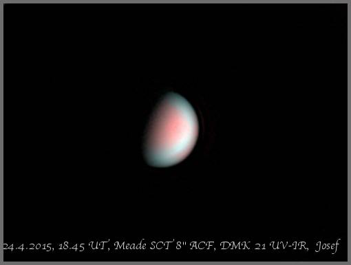

Ještě jsem udělal barevnou verzi, kde je potlačena UV složka a zvýrazněna IR složka

skládání IR snímků Venuše mi vůbec nejde, proto to raději nedělám, ale pro porovnání přikládám snímek o hodinu dříve s filtrem >850nm. Je to taková hnusná lentilka. Ty okraje podle mě dělá seeing, jejich vysoký kontrast a silné doostřování. Je to vidět již při snímání a to se snažíte co nejlépe zaostřit. Prostě se to moc třese. Snažil jsem se to vyšponovat jako ty. Srovnání s Psion snímkem si udělejte sami. Nějaká podobnost tam je. Druhý snímek je oříznutý. Vypadá lépe, ale pro mě je to už takové malování.

Vypadá to opravdu podobně, asi to bude opravdová oblačnost.
