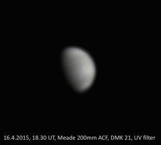

Romane, to je moc pěkný výsledek.
Ale tomu tvému starému snímku nevěřím. Je to spíš přeexponované - vždyť fáze Venuše v ten okamžik byla cca 28%. Zkus sem dát normálně exponovaný a nezpracovaný snímek. Prodloužení růžků jsem pozorovan několikrát , dokonce i snímal videokamerou , takže vím, co a jak se tam objevuje. Ale vždy tam je jasné vidět fáze a to ostatní. ( ale je možné, že jsme se o tom už bavili v době, kdy jsi to sem dal poprvé :))

To chápem, že je to trochu neuveriteľné foto, hlavne pri tej kvalite. Bohužiaľ, budete mi musieť veriť :D. Pôvodné dáta už zrejme nemám, resp. sú niekde v archíve, kde sa mi hľadať vôbec nechce :D. Je to ale jav, ktorý sa dá nasnímať, len málokoho to napadne skúsiť ;). Ideál by bol filter s priepustnosťou okolo 3 mikrónov. Stačí pogoogliť po "Venus night side" a zopár výsledkov sa objaví :), viď napr. tieto linky, kde si človek vie predstaviť, že aj v období malej fázy je to celkom ťažko zachytiteľný úkaz.

Venuši jsem zkusil i já. Ale kromě IR to plavalo a seeing se po západu Slunce rapidně zhoršoval. Zajímalo by mě co je na tom snímku reálného... Fáze?

Skvelý výsledok :-). Neskúšal si vyrobiť syntetický zelený kanál? Možno by boli farby kontrastnejšie a lepšie by vyliezla štruktúra oblačnosti.

Dík, na to že to bylo focené nad kouřícím komínem je to zázrak co?
Ale to jsem si všiml až po pozorování.
Nevím jak udělat syntézu zeleného kanálu, mám jen IR data a pak CaK. Nic jiného jsem nestihl nafotit...

Nazval som to asi trochu odborne :D. Fotil som tiež cez CaK a IR filter. Mal som na mysli spravit len priemer oboch kanalov, resp. ich preloženie s 50% opacitou :). Mne to zvyklo pomocť dosiahnut takú tú žlto-oranžovo/morú farbu, kde mi tá oblačnosť zvykla vyniknúť lepšie.

Aha, tak to jo
zkusím to...
