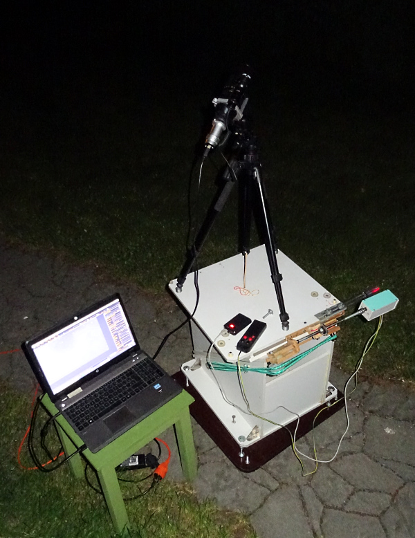

Většinou točím na stolku dobsona 12". Dá se na něj posadit i krátké ohnisko a fotit delší expozice bez pointace.
Stolek s inovovaným pohonem - krokový motor řízený mikroprocesorem a napájený powerbankou.

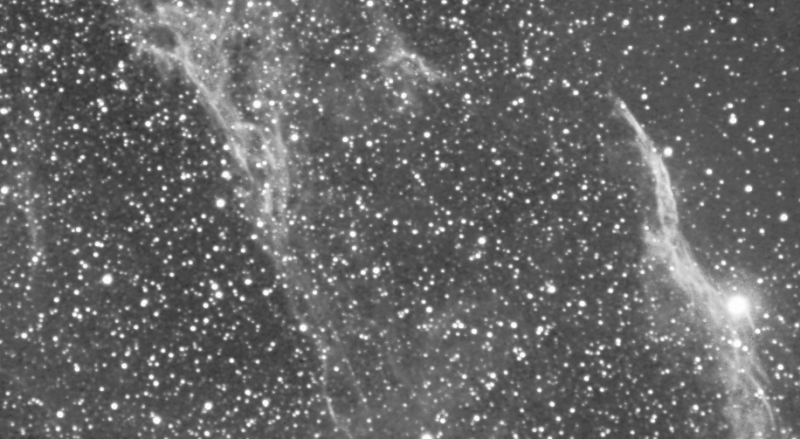

2.8.2020 0:31 SELČ
NGC6960, NGC6992 Řasy
stolek + fotostativ + Witty1, Albinar Special 135/2.8, , cl.č. 2.8, QHY5III178C, filtr Optolong L-eNhance,
RGB24, expozice 23s, gain 47, 46 snímků LiveStack SharpCap,
upraveno v PaintNet, zmenšeno.
Frýdlant nad Ostravicí

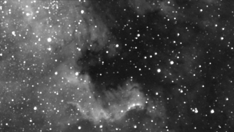

23:11 SELČ NGC 7000
RAW16, bin 2x2, expozice 40s, gain 350, 80 snímků
stolek + fotostativ + Witty1, Orestor 135/2.8, , cl.č. 2.8, QHY5III290M, filtr Optolong L-eNhance,
RAW16, bin 2x2, expozice 23s, gain 430, 105 snímků
složeno DSS a upraveno v PaintNet, zmenšeno, oříznuto.
Orestor i Albinar při 2.8 nedosáhnou s filtrem Optolong L-eNhance požadované ostrosti.
23:11 SELČ NGC 7000

Tak mi to nedalo a bádal jsem proč oba 135mm objektivy nepodávají dobrý výkon s Optolong L-eNhance filtrem.
Udělal jsem si alobalovou umělou hvězdu a zjistil jsem, že filtr s oběma 135mm objektivy vytváří jasné kroužky kolem hvězd.
Pokud se zaostří na minimální kroužek, není zaostřeno na předmět. Tj. malé hvězdy = neostrá mlhovina.
Testoval jsem i své obě 200 a s filtrem si nejlépe rozumí JUPITER-21M 4/200.
Budu muset zadat do výroby redukce CS/filtrový závit a vyzkoušet jinou polohu filtru při snímání s 135.
S UVIRcut GSO filtrem objektivy 135mm kroužky netvoří.

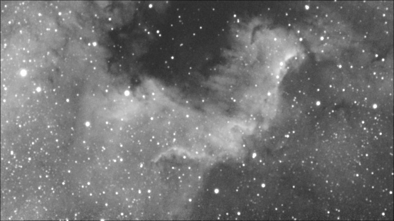

11.8.2020 23:10 SELČ
NGC7000
stolek + fotostativ + Witty1, JUPITER-21M 4/200 , cl.č. 4, QHY5III290M, filtr Optolong L-eNhance,
RAW16, bin 2x2, expozice 35s, gain 410, 67 snímků
12.8.2020 0:09 SELČ NGC6888
expozice 50s, gain 370, 50 snímků

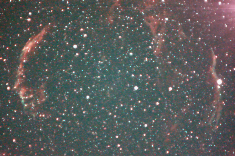

20.8.2020 21:23 SELČ
NGC7000
Stolek + Orestor 135/2.8, QHY5III178C, CLS+UVIRcut filtr
expozice 30s, R+G+B po 20 snímcích
Tak, nějak to funguje.
178C se musí i v bin2x2 hodně zesilovat a 20 snímků je málo.
Filtrové kolo Bayerovou maskou nenahradíš.
