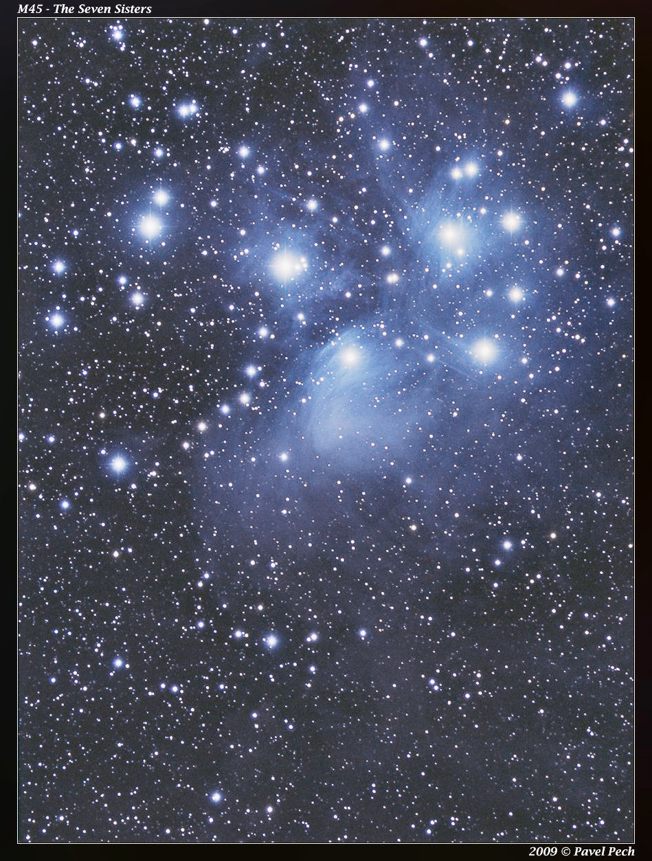

Příspěvek #361 od BiF » 01. 12. 2009, 18:23
Pěkný snímek, trošku ho kazí ten zelený gradeint u horního okraje a méně u pravého spodního okraje
Můžu se zeptat, kde mám ten gradient hledat? Já jsem vždy z těch vašich připomínek ohledně gradientů, jak to říct, tak nějak "vytočenej". Já je tam prostě nevidím, určitě né tak výrazně, abych si toho bez upozornění všiml. V tomto konkrétním případě si toho nevšimnu ani po upozornění. Když si ony oblasti projedu třeba kapátkem, tak možná nějaké jednotlivé pixely jsou trochu do zelena, ale nic takového, abych si toho všiml...
To jsou ty gradienty tak vidět, že si toho všimnete (bez pomůcek typu zvýšení kontrastu?
Jak je mám hledat?
Je to všechno o monitorech a očích?

M45
Příspěvek #362 od ceres » 01. 12. 2009, 18:24
...Je to všechno o monitorech a očích?
Ano, presne tak. Najma o tych monitoroch a ich nastaveniach...

M45
Příspěvek #363 od Psion » 01. 12. 2009, 19:21
Ani ne o očích ale monitoru. Kvalitní monitor ukáže spoustu jemných odstínů, které nejsou na horších monitorech prakticky vidět. Jak říkal kamarád, "když jsem si koupil profi EIZO, styděl jsem se za předešlé fotky ;)

M45
Příspěvek #364 od Konihlav » 01. 12. 2009, 19:28
mam zkusenost, ze vsechny nove LCD (i ty levnejsi!) ukazi o dost vice nez par let starsi monitory...

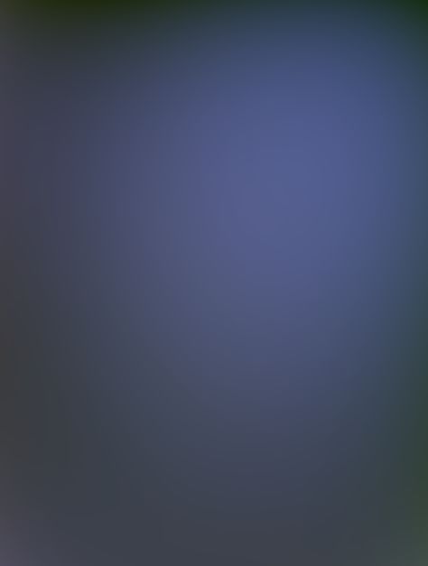

Jenom ukázka pokud narychlo udělám mapu gradientu a trochu vytáhnu gamu.

Příspěvek #366 od BiF » 02. 12. 2009, 19:01
To Psion, Ceres
Mám to tedy chápat tak, že tyto vady opravdu vidíte na kvalitních monitorech na první pohled?
To jsi dělal v PixInsight?
V předchozím příspěvku jsem se ptal, jak mám ty gradienty hledat. Jak poznám, že je to gradient, který k tomu snímku nepatří? Nevím, jak to mám napsat, abyste pochopili, o co mi jde. Když se tady občas podívám na snímky druhých, tak si taky někdy všimnu, že třeba oblast vlevo nahoře je trochu do červena, jak ale poznám, že je to nežádoucí gradient a že to do snímku nepatří, obzvlášť, když je snímek plný červených mlhovin. Kontrolou podle snímků jiných fotografů? Nebo jak?
Když se třeba podívám na tu tvou mapu gradientu, tak třeba v levém spodním rohu je taková namodralá oblast. Zas to samé, v okolí Plejád je vše do modra, jak poznám, že toto je gradien, který v Plejádách nemá co dělat?

Příspěvek #367 od Psion » 02. 12. 2009, 19:41
Fra: Ta mapa gradientu je dělaná v PixInsight. Na kvalitním monitoru je to vidět na první pohled, ne že by to mlátilo do očí, ale vidět to je zcela zřetelně. Ta mapa je dělaná narychlo, takový objekt pokud chci zbavit gradientu, tak je to práce na hodinu, ne na jeden klik, tedy ta modrá by tam nebyla. Je jasné že zelená, nebo červená tam nemá co dělat, když tam Ha nikde v okolí není.
Pokud si s tím pohraju malinko více, tak již na první pohled vidíš rozdíl. Ten gradient krásně uvidíš, jakmile "vytáhneš jas" obrázku nahoru. Samozřejmě, na takový obrázek je potřeba věnovat více času a pohrát si i s barevným vyvážením atd..

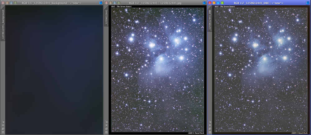

Příspěvek #370 od Psion » 02. 12. 2009, 23:56
Mag: Nemyslím si, že zelený gradient je realita, zvhledem k tomu, že na internetu existuje stovka jiných fotek.
Biba75: Tady je popis, jak odstranit gradient - video.
http://pixinsight.com/videos/DBE_M42_Example/en.html
Tady je trochu vyvážená ta M45, která je opravdu jen lehce upravená. Chtělo by to na tom ještě zapracovat, berme to jako příklad.

Příspěvek #371 od Bíba75 » 03. 12. 2009, 00:13
Díky za polopatické vysvětlení,ale mě ty videa na uvedených odkazech nejdou tak že jsem tam kde jsem byl. ;D Bíba 75 ;)
Příspěvky: 9302
M45
Příspěvek #372 od Psion » 03. 12. 2009, 00:18
Není zač. Zřejmě nemáš naistalovaný QuickTime...
