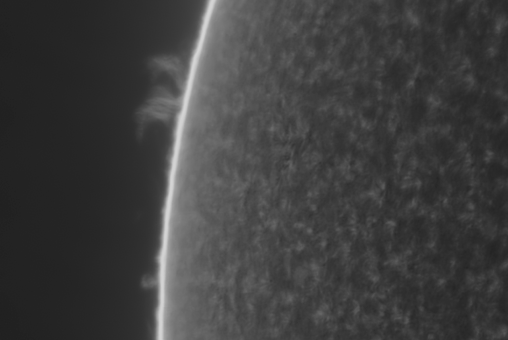

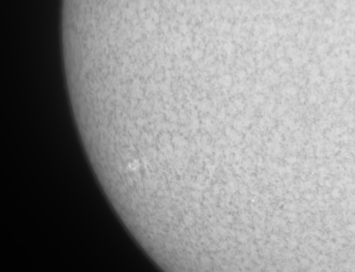

Včera jsem opět testoval upravené Coronado. Seeing byl mizerný, ale i tak se zdá, že tam je určitý potenciál. Tentokrát jsem zkusil použít jiný Barlow TS Optics 2.5x Barlow. Vypadá to, že tato kombinace si lépe sedne. Oba snímky byly zmenšeny na 80% původní velikosti.
Upravené Coronado 80/900mm, ERF - Filtr 75mm, TS Optics 2.5x Barlow, ASI224MC.
https://pavelprokop.eu/wp-content/uploa ... 943_GN.png
Neupravené Coronado 40/400mm, 2xBarlow Celestron, ASI224MC
https://pavelprokop.eu/wp-content/uploa ... 1007_G.png

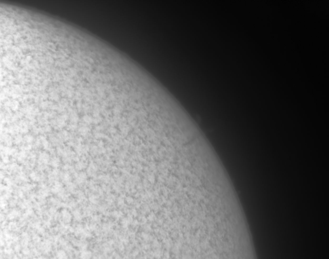

Opět malá aktivní oblast na Slunci.
Slunce 02.02.2020, špatný seeing.
Coronado PST, ASI224MC, 2xBarlow
https://pavelprokop.eu/wp-content/uploa ... 1201FF.png
A malá protuberance
https://pavelprokop.eu/wp-content/uploa ... -1154F.png
