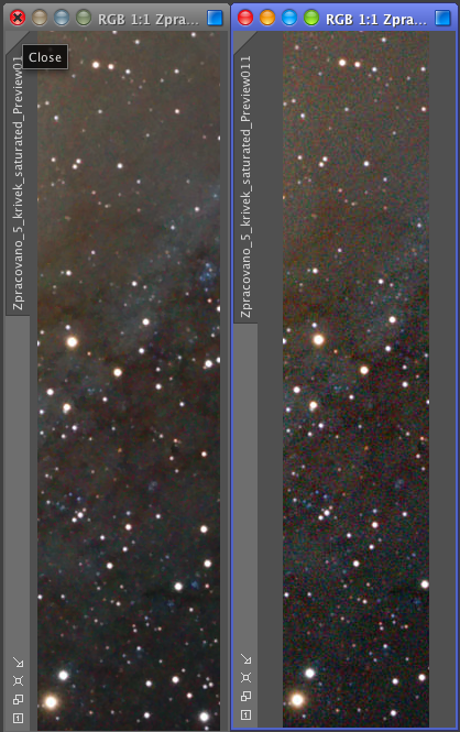

Jinak jenom rychlovka (jde to určitě mnohem líp) co dokáže se šumem PixinSight.

Výborný, testnu to - zkoušel jsem odšumovat pomocí filter - noise reduction v Photoshopu. Když se to dobře nastaví tak to sice nerozmazává ale nevyhnu se odbarvení hvězd a výraznejch artefaktů.

No právě Photoshop je na to nepoužitelnej, v PixinSight si jednak vytvoříš masku kde chceš odšumovat a jak moc a navíc je tam integrovaná technologie ochrany hvězd apod.
Tomu říkám čáry máry. Ani by mě nenapadlo, že něco takového vůbec existuje. Já myslím, že teď už mě nic ve zpracování nepřekvapí. Díky odhalování těchto kouzel taky získávám jakoustakous představu, jak vznikají ty super neuvěřitelné snímky. Teď už věřím že to opravdu jde - kdekoliv.

Základem každé fotografie jsou kvalitní data a pak se s tím dá kouzlit. Na srovnávacích obrázcích je vidět, že člověk o žádná podstatná data nepřijde, naopak některé partie se zvýrazní, které byly utopené v šumu. Není problém ve finálním snímku odstranit šum jen přesně v místech kde chci (temné partie) nebo např. zmenšit hvězdy a hned je ze seeingu 3" klidně 2".

To že to neumí uživatel ale neznamená, že to neumí daná aplikace. Tím nechci říct, že specifické odšumovací algoritmy nejsou zajímavé, ale určitě bych je nepřikládal za nějakou velkou nadvýhodu jednoho programu vůči druhému. "Technologii ochrany hvězd" si přeci můžu vytvořit prakticky v každé inteligentnější aplikaci.
