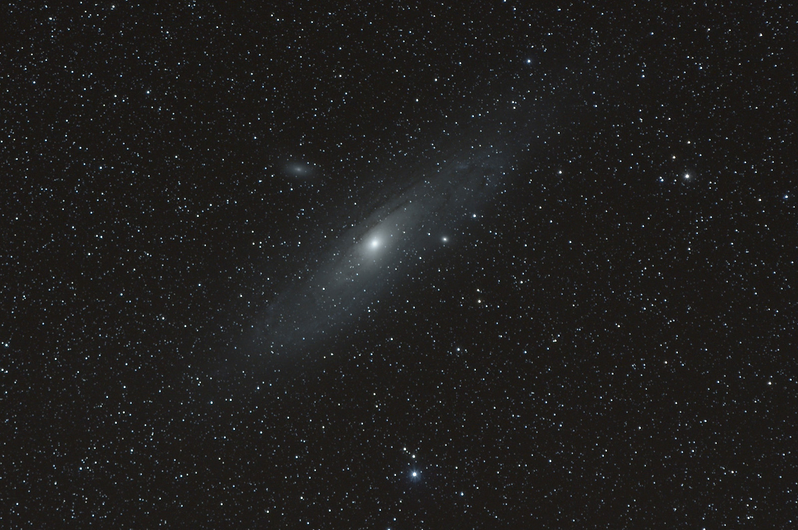

Tak zase po roce jeden pokus... Sice lepsi nez loni, ale trochu jsem doufal v lepsi vysledek...
Nikon D90, Sigma 150/2.8 clonena na 5.6, CG-5 Advanced GT, bez pointace. Foceno v Kamenici 6.9.2010. Celkem 3h a 19 minut (31x60s + 31x180s + 15x300s +DF, Bias), ISO 1600...

Vždyť je to docela hezký výsledek
Zkusil jsem si s tím ještě chvilku pohrát a tady je výsledek. Neříkám, že je to perfektní, ale prostor k úpravám tam určitě ještě máš.

Teď ještě pointaci, abys natáhl expozici na 10 minut a ...

myslim, ze by sis mel pohrat spis s originalnimi daty, nez se zmensenym JPG
Ne, delam si legraci, diky moc. Ve zpracovani mam veeeeelke rezervy
. No a pointace je kapitola sama pro sebe - autoguider uz mam asi mesic, ale jeste jsem ho nerozchodil
I kdyz v tomto pripade by asi moc nepomohl (pokud bych nezkousel jeste delsi casy).

Vejr: svoji kvalitu to má. Na prokreslenější rozsah galaxie ti chybí délka expozic, ale co do detailů jsi na tom o třídu líp než já na svý nejlepší fotce se 135mm objektivem. Je znát, že máš skvělý sklo. Co by mně na tvém místě trápilo nejvíc je bezbarvost. I na mém snímku nemodifikovaným 300D je vidět dost barev, zkus se na to taky ještě zaměřit. Pořád je to ale velmi dobrý základ pro ještě lepší fotku.

s tou barevnosti mas naprostou pravdu, to je prave duvod, proc se mi moc nezamlouva... Jeste ji zkusim prepracovat, ae nevim, jestli s tim neco svedu...
V kazdem pripade diky za podnety!!

Pokud vím Sigma 150/2,8 je velmi povedený objektiv, proč ho cloníš na 5,6?
M31 v Andromedě
Ja vim, Vabra s nim dela uzasne fotky. Jenze ja tam mam divne odlesky
jeden je videt treba u v And, ale hodne to je videt treba zde na Veze: http://astrofotky.cz/~Vejr/1248382418.jpg. Tak jsem to zkousel, jestli to priclonenim neodstranim... Druha vec je, ze cim vetsi dira, tim vetsi knedliky
pod F4 bych asi nesel...
