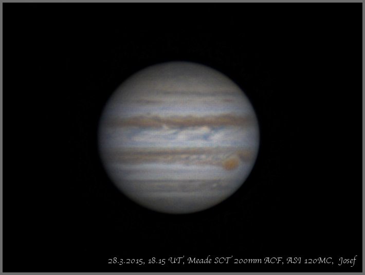

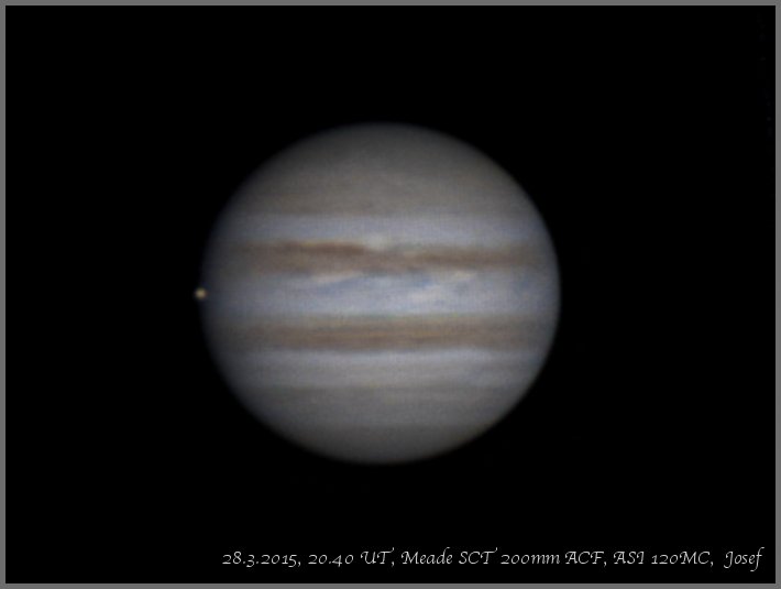

Napsal: 28. 03. 2015, 23:20
Škoda, že dnes nevydržel i tak průměrný seeing, ten úkaz měsíce Io už bohužel moc nevyšel.
Jupiter 2014- 2015
Napsal: 29. 03. 2015, 04:31
od proky
Pepo to jsou párádní snimky na dvoustovku.. Jsou i pěkně zpracované.. Seeing stál dnes opravdu za prd a dost rychle se horšil. Nevím jestli jsi snímal v Praze, ale mám tu pro srovnání stejný snímek z C11-ky..
Jupiter 2014- 2015
Napsal: 29. 03. 2015, 11:53
proky : Díky, pořád se učím. Je jasné, že průměr je nejen o rozlišení, ale i o světle a nejvíc, co dám je tak 45 fps. Snímky jsem dělal mimo Prahu i když mám letitou zkušenost, že v Praze bývá seeing lepší, než na nějaké louce za Prahou.
Po té, co jsi snímek přepracoval, je o 100% lepší!
