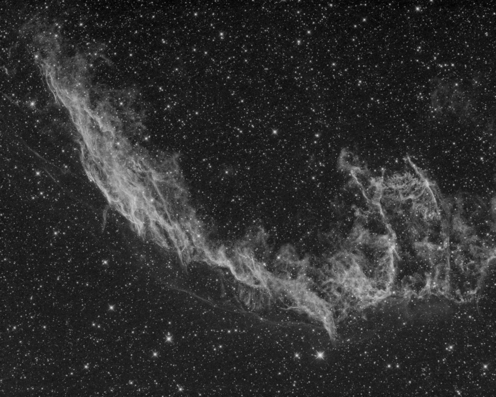

Tak jsem přihodil O3. Po přilepení primáru silikonem se snížil odpad, ale ještě pořád má ta potvora nějaký problém
Večerní práce - možná to bude chtít trošku zesvětlit...

Mě připadá žes "potvoru" poladil náhodou luxusně! Moc pěkný snímek.
Re: Řasová mlhovina
Ono výsledek je slušný, ale do mých představ vybalit, zaostřit, fotit, sbalit to má prozatím hooodně daleko
Taky v menším rozlišení a průměrování se milosrdně některé vady skryly.
