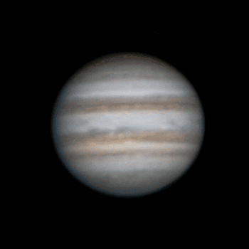

animace z 29.prosince
Hezky jde vidět, jak se mi zhoršovaly podmínky, přestože byl Jupiter na začátku níž nad obzorem :)
Jesti máte někdo tip, jak automaticky nahrávat videa v nějakém časovém intervalu (třeba po jedné minutě), abych nemusel každou chvíli zastavovat a spouštět záznam z QHY a hlavně celou dobu být u notesu, tak budu rád..google nepomohl.. chtěl bych udělat i několikahodinovou animaci, ale lenost je sviňa...
Napadlo mě jedině nahrát celý interval a pak jej dodatečně rozstříhat na jednotlivé záznamy a až ty pak složit..

Sice neporadím, ale videjko je suprové! :)

pěkná animace.., ale neotáčí se planeta na druhou stranu?můžeš prosím napsat technické údaje k animaci?(respektive k jednotlivým snímkům)
Jinak k celkovému snímání. Mě se nikdy nepodařilo tak přesně ustavit montáž(podle pol. hledáčku), aby na třeba 6 m ekvivalentního ohniska držel obraz planety tak dlouho. To by se snad muselo pointovat. Pokud se pletu, tak se omlouvám, ale mě to tak přijde..
edit: údaje máš na odkazu, to jsem nějak opomněl

Chtěl jsem vyzkoušet zpracování dat z barevné kamerky a data mi poskytl Luděk Hamr ze dne 28. 12. 2012:

edit2: Jo a Jupiter byl na animaci naopak :( Už jsem to vyměnil...dík za připomenutí
