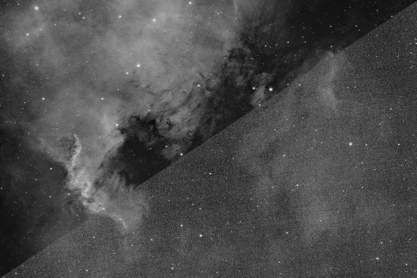

MilAN: od tej doby by som aj ja čakal viac, ale ak by sme sa bavili o pointovanej fotografii. Tam má človek "slobodnú" vôľu, čo sa týka voľby dĺžky subexpozície a citlivosti. V mojom prípade - astrofoto bez pointácie - som značne obmedzený dĺžkou expozície a vzhľadom na techniku - SkyWatcher EQ3-2 a Canon 1100D (áno, modifikovaný) je to dosť na hrane vôbec niečo také skúšať fotiť a som rád, že som dosiahol takýto výsledok :-).
Na porovnanie, ako vypadal single shot a spracovaných 400 snímkov:
Fotografie IC 5067 a NGC 7000
