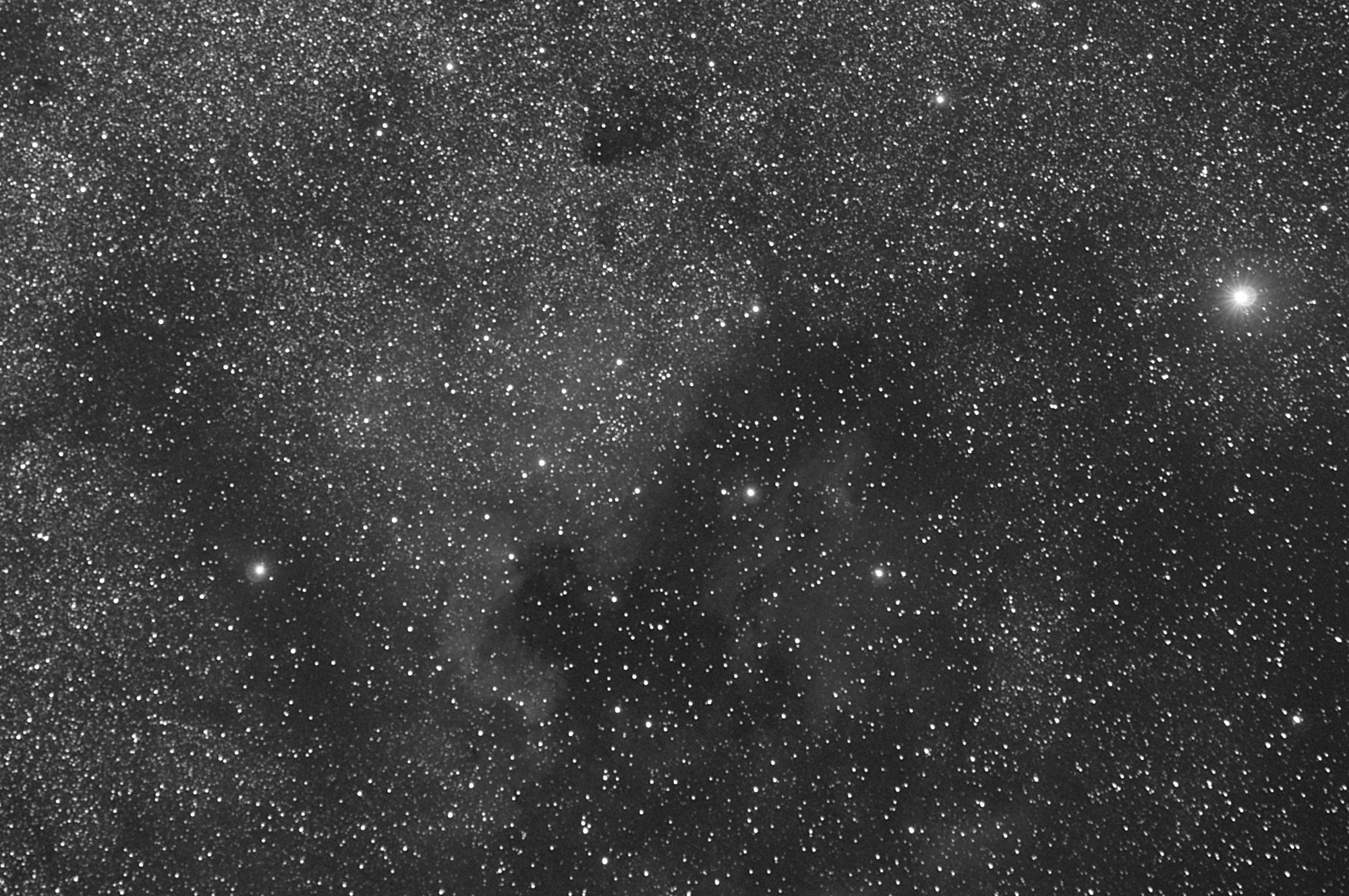

Kdyz vidim, jake jsou v tomto vlaknu fotky, tak bych ho nemel zamorovat svymi vytvory
Ale preci jen jde o muj prvni pokus o emisni mlhovinu, tak se omlouvam...
Bohuzel se mi potvrdilo, ze s nemodifikovanym fotoaparatem to moc nejde. Navic na presvetlene obloze v okoli Prahy jeji barvy zcela zaniknou
Po mnoha pokusech jsem tak nakonec dospel k cernobile verzi, kde je alespon neco videt.
Foceno Nikonem D90 pres Sigmu 150/2,8 na EQ-3-2 bez pointace. F4,5; 11 expozic 120s, ISO 1600 + DF
P.S.: Tak jsem se pletl, problem je opet v me neschopnosti...
Cassi z tech podkladu dostal mnohem vic, cimz mu moc dekuji:
