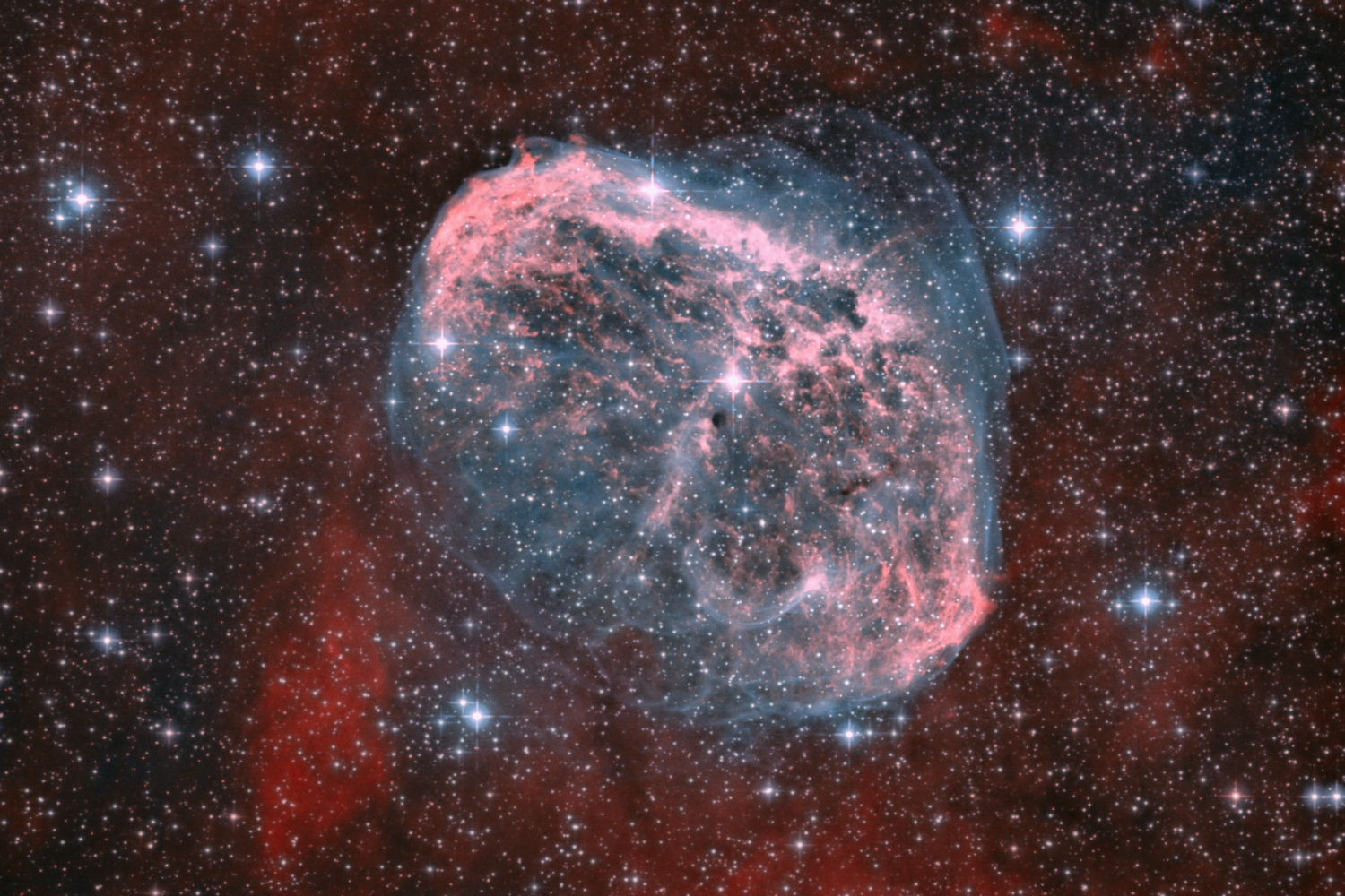

Tak jsem na to šel úplně znova a úplně jinak, dal jsem nějaké samostudium a doufám, že to vypadá lépe.
download/file.php?mode=view&id=12363
NGC6888 3.jpg (1.85 MiB) Zobrazeno 3539 x

Příspěvek od DaveOne »
Máš to fakt parádní .. gratuluji :) a obdivuji tvou trpělivost

Ještě jsem to naposled vylepšil. Už z toho já osobně víc nevyždímu.
Bicolor 65x600s OIII, 29X600S Ha
download/file.php?mode=view&id=12377

Ahoj, omlouvám se, že sem dávám fotku za fotkou, pořád se mi to nelíbilo.
Tak teď konečně naposled. Hvězdy jsou už docela pěkné, i ty jasné v mlhovině, ještě se mi podařilo prokreslit ty přesaturované jasné části mlhoviny na krajích. Ubral jsem na streci, sice méně vynikne ta obalka, ale zase razantně ubylo šumu.
Budu rád za připomínky, hodně se tim učím.
Díky Venca

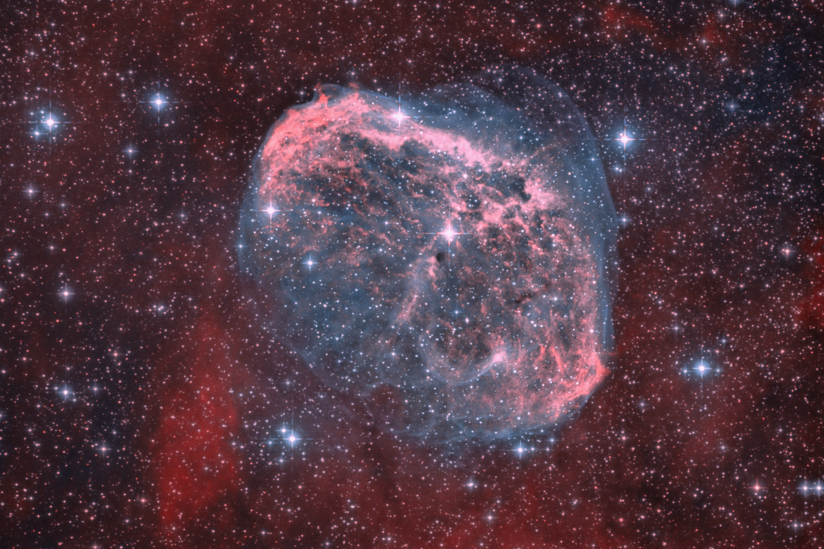

Dnešní předělávka dat z minulého roku..Bicolor této krásné mlhoviny foceno 200 Newtonem a kamerou Atik infinity přes 6nm filtry. Celkem cca 5,5hod expozic (20x300s Ha, 45x300s OIII)..
NGC 6888_Crescent nebula_rework.jpg (1011.3 KiB) Zobrazeno 2810 x

Treba dať pozor na lokalne prepalenie .

Ahoj. Díky za koment . Dost jsem se snažil, aby tam nebyly ty přepaly..Je to na toto dost háklivý objekt v některých místech . Lépe to asi zatím neumím ;)

Davide, za mňa je to výborný snímok na ten čas čo si to snímal! Plus tie hviezdy máš pekné a malé. Ak zoberiem v úvahu ten čas, tak sa to asi ani nedá lepšie spracovať "myslím pomer detaily/šum/hviezdy".
Bol by som zvedavý čo by si splodil, ak by si mal Ha nasnímanej 5x viac.
PS: Zaujímavé že pri tak malom snímači a velkosti pixelov tam vidím miernu kómu.
