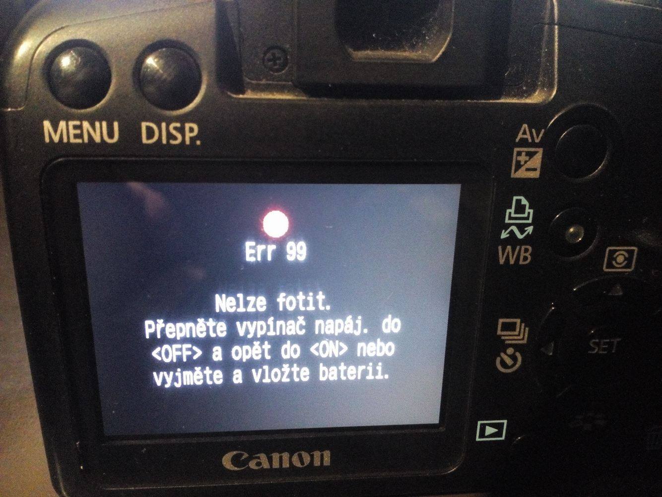

Predam modifikovany full spectrum Canon 1000D.
Pri nasadenom objektive ukazuje Error, ze sa neda fotit kvoli zlym kontaktom
Bez objektivu pri dlhych expoziciach ukazuje Error 99 (Vid. foto)
Takze ak niekto potrebuje na nahradne diely alebo podobne, predam spolu s nabijackou za 30 eur.

To sem teď řešil bylo to asi kontaktem na objektivu ale ještě sem vygooglil že to může být pametovkou

Skus iny objektiv, moze to byt kontaktmi...alebo ak sa da prehrat fw vo fotaku

Vyskusal som vsetko mozne, formatovat pamatovku, nabit baterku doplna, stiahnut novy firmware, vycistit kontakty aj na fotaku aj na objektive ale stale to robi to iste. Niekedy sa zda, ze uz to ide ale po par fotkach to zase zacne.

err 99 znamena kopec roznych chyb,moze to byt aj konciaca uzavierka fotoaparatu (vymena cca 150 ecok) a pod..

Měl jsem kdysi chybu err99 a bylo to nakonec tím, že po úpravě tam zůstala elektronika prachotřesu a ta to vyvolávala.

No ta elektronika tam ale zůstane vždy. Ta vyndat nejde, je součástí desky. Některá těla kontrolují přítomnost toho piezokrystalu, co tím sklíčkem klepe, a je nutné v měnu vypnout automatické čištění senzoru. Nicméně 1000D to nekontroluje, pokud vím. Ale zkusil bych to pro jistotu v menu vypnout taky. Třeba to pomůže.

Ahoj, mne to písala 350D, a problém bol v objektíve. Nepísal si, či si skúsil aj iný objektív, tak len pre istotu. Telo nevedelo ovládať clonu, a hodilo to error. Nakoniec som rozobral objektív, a našiel som zlomený vodič (taký plochý, tisknutý). Kúpil som si bazarový objektív, a funguje to doteraz.
