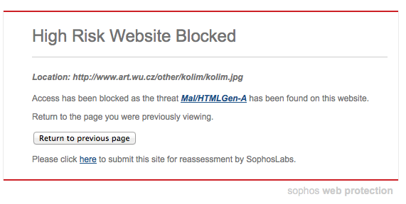

Příspěvek #376 od Psion » 05. 09. 2014, 19:24
Mimochodem na odkazované stránce je zřejmě škodlivý obsah....
