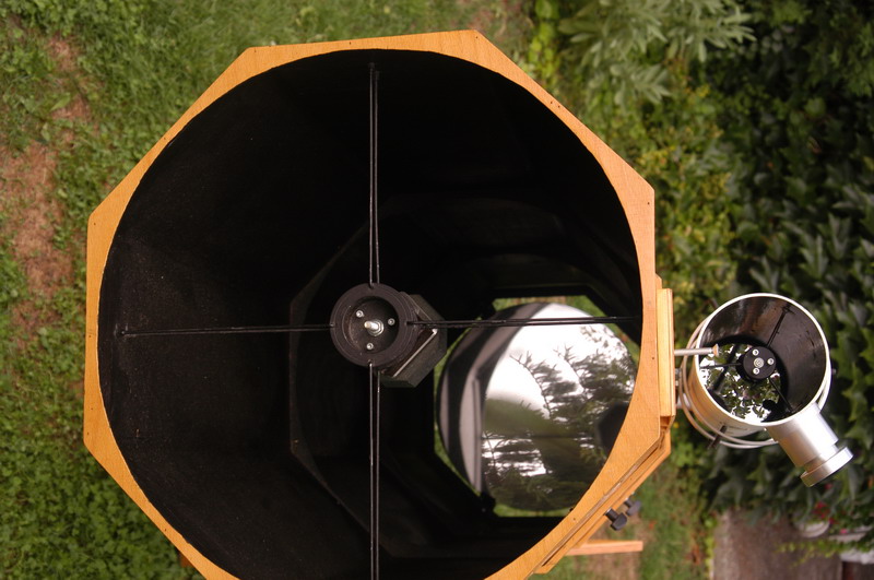

Pánové, je celkem zajímavé, jak z celkem logických úvah nad jednotlivými komponentami se dá dospět k naprosto chybným závěrům :)
1/ je potřeba si uvědomit, že podložka zrcadla se zrcadlem se do tubusu vkládá z opačné strany, než jste zvyklí z Dobsonů SW i MEADE či Orion. To znamená že i funkce kolimačního šroubu a těch pružin je naprosto opačná a určitě není potřeba dodávat další šroub nebo dělat další úpra y.
2/Tuhost 8 bokého tubusu, pokud je alesoň truchu rozumně udělaný, je lepší než u kupovaných plnotubusů. Netvrdím, že to je udělané ani špatně, ani dobře. Není úplně dobře to, pokud bych po každém sestavení musel znovu kolimovat. Ale pokud už jsem zkolimoval, a tubus je normálně spojený, v žádném případě se nebude prohýbat tak, aby se změnila kolimace, jak je uvedeno

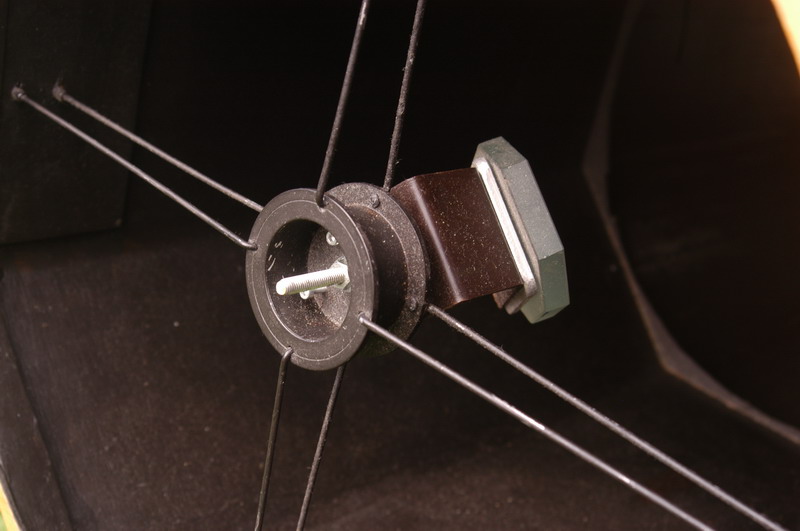

3/ na snímku není vidět uchycení sekundáru. Přesto se mohu ze zkušeností vyjádřit k tomu, že tady je minimálně na 99% ten problém .
Předěláním držáku sekundáru je potřeba určitě začít vylepšování.
Trochu mě překvapuje, že není ke spodnímu jeklovému rámu přišroubován každý díl tubusu, ale myslím si , že tudy cesta za podtatným vylepšením nepovede. I když bych to určitě udělal.
No a věc kterou bych určitě udělal, je sundání "hledáčku".Protože neúměrně zatěžuje tubus při "vodorovnější poloze a určitě přispívá i k jeho prohýbání.
P.S : můžeš sem dát fotku pavouka se sekundárem ?
Jinak ten hledáček váží 1200g a celkové vyvážení tubusu je počítáno včetně hledáčku. Takže když tam hledáček není, tubus nedrží svoji polohu.

Problém diagnostikován (pruží dráty, pruží plech, pruží pěnovka, co je s ní přilepené zrcátko). Tohle prostě stabilní nebude. Udělej si pořádný držák. Jo, a kdybys měl zájem o 90mm eliptické sekundární zrcátko, i s držákem, zbylo mi to tu z 300-ky. Jen by sis udělal vlastního pavouka s centrálním a justážními šrouby.

Přesně tohohle řešení jsem se obával, jen jsem nechtěl nic předem....
No, z těch 99% můžeme jít na 100%
Prostě takhle to jít nemůže, i když je to okoukáno. Jenže jen zdálky to vypadá podobně.
Začni hned, tohle vylepšit nejde, jen udělat nově.

Jasně že to byl vtip .. jsem nevěděl jak Tě požádat o ten sekundár ;D
Na základě vašich reakcí a některých SZ zpráv už je mi to nejspíš jasné.
Pořád mi nešlo do hlavy že by to mělo být uchycením primáru a nebo tuhostí tubusu.
No vidíte, to co vás napadlo jako první a pak jste mi to tu potvrdili, to mě nenapadlo vůbec .. okometricky to totiž působí OK a sekundár není zas tak těžká komponenta.
Na druhou stranu ten sekundár už má taky dost za sebou a tak jeho výměna za nový bude další plus a to nemluvím o jeho vyhřívání, které by u tohoto původního asi šlo obtížně ..
Díky pánové za vysvětlení a nalezení "zakopaného psa" tedy spíše "pavouka" :)

Pro doplnění: Kontroloval jsem pevnost uchycení pavouka a sekundárního zrcátka u svého Dobsona -
Sledoval kolimační paprsek při náklonu tubusu - na primáru není pozorovatepný posun (nemám tam centrální značku, klidně se to mohlo o nějaký milimetr pohnout, ale neviděl jsem)
Směrem do horizontálního náklonu mi paprsek na terčíku kolimátoru dělal tu svou obvyklou trajektorii a když jsem v tom náklonu pak rukou "ulehčíl" zrcátku opravdu jsem ten světelný bod "navrátil dle trajektorie pohybu zase zpět .. a zaznamenal jsem celkem jemně vyvolatelnou změnu pomohy zrcátka protože pruží to uchycení zrcátka.
Uchycení pavouka je mnohem tužší, a mění pohyb na kolimátoru až při větší síle. (je to prostě vypletené celkem festovně ;D )
Takže ta pynulá změna byla vyvolána pynulou zátěží zrcátka na pružící uchycení.
Nakonec asi ta lepší varianta než kdyby měl "pružit" tubus nebo uchycení primáru.

A nemůže být dost velká část toho problému v té tlusté pěně, kterou máš to zrcátko přilepené? To by se asi opravovalo nejjednodušeji.
Pokud je to ten plech, tak by stačilo žebro, které by celé zpevnilo - navařit/připájet nebo nalepit, podle toho, z čeho to máš.
Kolimace newtonova dalekohledu
Napsal: 06. 01. 2014, 08:43
od Rekmarik
Pěna bude v pohodě, ale hlavně pruží ten plech.
Ten systém justážních šroubů sekundáru je ale řešen takovým zvláštním způsobem, zkrátka šroubky se tlačí na ten plech a díky jeho pružnosti tak natvarovává náklon. No patrně by se tím navařením a zpevněním zabránilo jeho funkční kolimovatelnosti.
Zrcátko je ale už v takovém stavu, že si zaslouží vyměnit. Na to jsem už myslel, a nyní se našlo řešení
v podobě výměny sekundáru včetně nového pavouka, se kterým mi pomůže kolega MMys - za což jsem mu velice vděčný.
