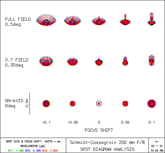

To je velice známá věc pokud se změní poloha desky se kterou je spojena rovina vstupní pupily , změní se spot diagram pro mimoosové paprsky . To jen za předpokladu , že je primární zrcadlo je kulové (na tom je založana Schmidtova komora) . Deska má jen jediný úkol eliminovat sférickou vadu.
Připravil sem pár příkladu pro porovnání .
Od leva :
Cassegrein 200/2000
Ritchey-Chrétien 200/2000
Schmidt cass 200/2000 ( kulové plochy deska u sekundáru)
Schmidt cass 200/2000 ( primár- koule , sekundár -hyperbola ,deska u sekundáru)
anastigmatická soustava 200/2000 ( R primáru a sekundáru shodné ,kulové, deska 1,3x f daleko )
Parabola 200/2000
Z tohoto porovnání plyne, že parabola na tom není až tak zle. Většinou je to kompromis mezi rozměry a kvalitou zobrazení . Někdo ale namítne ,že se tam může dát korektor který vykompensuje zbytkové vady . Ano může, ale o to je soustava složitější jak na výrobu optiky tak na její uložení a tím pádem roste i její cena .

astar: ta anastigmatická soustava vychází mnohem lépe než RC, není to nějaký omyl???
Už to chápu není to použitelné je to prostě jenom soustava....

Astare, moc šikovný přehledový diagram..mít to takhle pohromadě.. :)

ta parabola je také 200/2000? 1:10 by mělo mít komu až ca nad 20mm od osy

To Psion : Ten anastigmát je skutečná reálná soustava ( přikládám kresbu ). Je to vlastně ,nevím jak se to správně píše , " Backer " . Má také zápory , nejvýznamnější je velký zástin cca 0,5-0,6 . Existují i různé varianty , kdy se deska nahradí dvojicí čoček a jejich vzdálenost je mnohem menší než u samotné desky.
To SIRIUS_758 : Bylo by to skutečně dobré mít takové soustavy vedle sebe a porovnat je fyzicky na hvězdách .
To g : Ano parabola je 200/2000 (doplním) a u všech soustav je velikost úhlu 0,5 ° . Je to to číslo úplně dole pod každou řadou . Koma je přítomná vždy u paraboly a je přímo úměrná velikosti úhlu .

Pekne porovnani. Kdyz uz si s tim hrajes neumel by jsi takhle modelovat ty nove Celestron HD Schmitky?
Krome jejich propagandy jsem realny nebo simulovany Spot diagram nevidel...

Musel bych znát parametry soustavy a ty asi nikde neseženu ?
