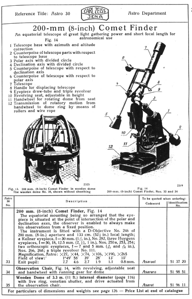

Příspěvek #496 od KpS » 03. 01. 2016, 23:18
Mám tři pdfka. Dva německé katalogy údajně z let 1916 a 1920. Tyto letopočty ale nejsou součástí textu. Potom ještě mám francouzské vydání, kde je i ceník k 1.7.1920. Ohledně hledače komet (Chercheur de cometes parallactique de 200 mm, Kometensucher 200 mm parallaktischer) se všechna vydání shodují jak v celkovém snímku dalekohledu včetně pro něj speciální montáže tak i ve výše uvedeném popisu objektivu typu D.

Takže potom je u té kresby Měsíce špatný údaj o ohnisku dalekohledu. Takže máme skompletovány všechny údaje o dalekohledu :) . A teď by ho měl ještě někdo trochu otestovat, porovnat např. s Königem a poreferovat

Příspěvek #498 od Psion » 04. 01. 2016, 00:22
Taky jsem objevil z roku 1920 jeden katalog. Popis objektivu D jsem ale nikde nenašel.

Příspěvek #499 od MilAN » 04. 01. 2016, 00:39
stáhni si druhou část, popisy objektivů jsou na str 107

Příspěvek #500 od Psion » 04. 01. 2016, 00:44
Díky, měl jsem staženo, ale tohle jsem přehlédl, tak nakonec opravdu triplet jak jsem si myslel, tím se to vysvětluje. Už jsem se lekl, že Zeiss porušuje zákony optiky :)

Příspěvek #501 od Janek » 04. 01. 2016, 02:26
Mluvíte o tomto hledači komet:
... K pozorování sluneční činnosti, t. j. statistickému zakreslování slunečních skvrn (prováděnému p. Kadavým), sloužil Merzův
refraktor v západní kopuli (prům. obj. 160 mm, F = 1600 mm), ke studiu povrchu některých planet (kapitán Horka) musel být užíván Zeissův hledač komet (prům obj. 210 mm, F = 1400 mm).
Výroční zpráva ČSA, 1946, správce přístrojů Karel Čacký

Příspěvek #505 od Peťa » 07. 01. 2016, 22:59
Možná by stálo za to, aby se někdo na hvězdárně podíval, co je na objektivu skutečně napsáno - jednak typ a jednak ohnisková vzdálenost.. Je klidně možné, že Zeiss po roce 21 upravil ohnisko (?)
Tenkrát se to dělalo tak, že se objektiv vyrobil, pak se změřila přesná ohnisková vzdálenost, a pak se teprve vygravírovala na objímku. To znamená, že "stejný" objektiv existuje v různých ohniskových vzdálenostech.
Justovalo se až na místě určení, dalekohled a příslušenství instalovala spousta lidí od Zeissů, to nebylo jako dnes.
