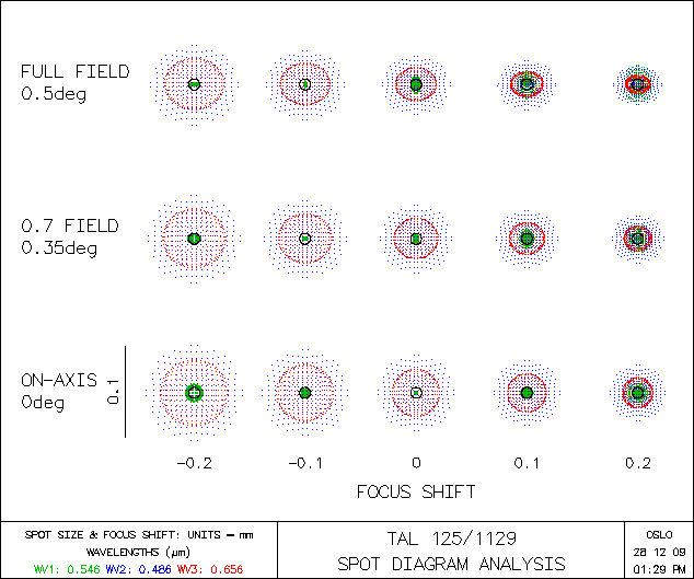

Tady je porovnání TAL 125 a TAL 100 v OSLO (objektivy jsou navrženy v designu Fraunhofer).

Opět se tu moc nechci ve Vašich věcech rýpat,ale když se ukazují spotdiagramy soustavy, je potřeba ji zaostřit. To OSLO nachází nějakou optimální polohu ohniskové plochy na základě nějakých optimalizačních výpočtů snad metodou minima součtů nejmenších čtverců nebo bůhvíjak. Tohle minimum nemusí být optimální tak, jak ve skutečnosti dalekohled zaostříme. Proto se toto musí zkontrolovat spotdiagramy
Evaluate
Spot Diagram
a taky
Wavefront
Other Ray Analysis , Report Graphics
kde se ukáže hlavně Longitudal Spherical Aberration, podélná otvorová vada. Neměla by se moc kácet.
Vycházejí-li spoty tak, že jsou menší na poloze o 0,2 mm než v nule, je potřeba na posledním spodním řádku IMS - Image Surface ručně přičíst těch 0,2 mm ke spodní hodnotě Thickness - posunout o 0,2 mm ohniskovou plochu. Musí se to dělat jen v anglické klávesnici,na PC vpravo dole v rohu En. Jinak se počítá s celými čísly a vše za desetinnou čárkou to prostě smaže.
