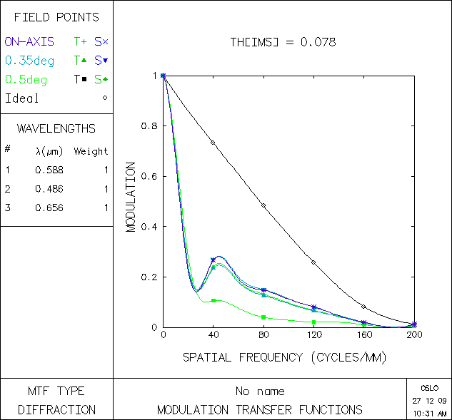

Artaban: udělal jsem návrh Tvého dalekohledu, bohužel nevím přesně design, tak jsem použil Clarkův, s tím se chyba neudělá. Je jasné, že tyto křivky jsou na fyzikální hranici, praxe může být horší.

Bravo,Psion : Jen jednu radu. Mluvil jsem v telefonu s jejich vedoucím z VOD a ten říkal , že ten objektiv je z BK7- F2.
Ty čočky máš strašně hubené. Co jsem na srazích viděl aspoň u Kamiho a Achernara, typuji,že Artaban má spojku tlustou tak 25 mm a rozptylku přes 20 mm. Pokud má Artaban mezi čočkami kroužek,tak ta vzdálenost mezi čočkami - 5 mm je asi vpořádku. Pokud má ale mezi čočkami distanční plíšky, pak tyto plíšky mají tloušťku okolo 0,2 mm. Takže zvol mezeru mezi čočkami by-voko 0,2.
Užiješ-li normální optimalizaci dubletu s nastavením zorného pole na 0,5 stupně, vyleze Ti po optimalizaci achromátu čistý aplanát s opravenou komou a ta červené a modrá barva se protne kolem zóny 0,707*D/2. Když ten objektiv zaostříš, pak by optimální poloha ohniskové plochy neměla být na té žluté, ale někde mezi žlutou a společnou červenou/modrou. Tam, kde je zhruba 0,5461 nm.
Astar, aby lépe vyjádřil vlastnosti objektivu pro oko /menší citlivost oka na krajích pracovního oboru/, vstupní podmínky programu upravuje.
Jinak si ještě zkus spočítat objektiv KF3-FPL53 100/1000 a vyexportovat sem spoty, MTF a porovnat je s Proximusem 100/1000 -Newtonem se zacloněním.Ta skla asi budeš muset hledat v Oharovském katalogu.
Zdraví J.S.
P.S. Bude výhrou tohoto fóra,když další budou aspoň s OSLO programem následovat. Jen další do toho!
Zdraví J.S.

To Atraban:
Jsem překvapen tvým prvním pozorováním . Můžeš prosím zjistit ,z jakých skel byl objektiv vyroben? Dík .
Ve své výpočtu jsem použil běžnou kombinaci skel BK7- F2 . Pokud srovnám RC indexy se svým achro. 100/660 tak by ten tvůj měl RC cca 8,5 , kdešto ten můj 7,5 . Podle mně je ten můj achro dost barevně špatný . Z tohoto důvodu mi zajímají ta skla .
To Pison: Já navrhuji vždy aplanáty . K těm grafům : pokud chceš lepší přiblížení ke skutečnosti je nutné zadat více vlnových délek (aspoň 10) a k nim přidat citlivost oka . Pak to nevyjde tak tragicky. Tloušťka té spojky je krytická na okraji je skoro nula .
JIří to vystihnul , nechtěl sem to tak moc krytizovat.
To Kami : Víš z jakých skel je ten tvůj objektiv ? Pro návrhy používám výše uvedenou kombinaci skel .

Pro sofram: Diky za gratulaci. Tal 200mm je dobra volba. Taky jsem nad Tal kdysi přemyšlel, nebo nad UK a Vixen. Jsou to kvalitni přistroje. Taky si myslim že lidske oko je adaptivni optika
Ono kupovat dalekohled jen podle grafu, tak nás refraktorianů asi moc nebude. Jsem rad že věřiš mému achromatu
Včera to bylo prvni světlo za šilenych podminek a čekal jsem horši obraz. To pravé testovani teprve přide až to dam pořadně dohromady. Hlavně velka zvětšeni kolem 300x , 350x to bude horší. Daval jsem odkaz na ty članky o refraktorech nedavno a je to zajimave čteni, hlavně pravě ten TMB APO 203mm F9.
To Psion: Dik za graf a nezapomeň ty nebo i ostatni co posilaj křivky na prosbu Kamiho v přispěvku 768 dik.
Omlouvam se že jsem v poslednich přispěvcich nepsal parametry meho achromatu. Někdo muže tápat o čem je řeč.
Napravuji: čistý optický pruměr je 172mm , F 1654mm.
