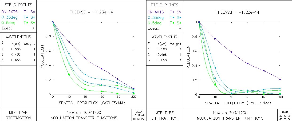

astar: Ten Tvuj MTF má chybu v tom, že nemodeluješ Newton s centrálním stíněním, je to pouze MTF parabolického zrcadla.

Pokud , zdáš centrální stínění nebude ideální křivka taková "rovná " ,ale bude s prohýbaná jako, tak jako v příspěvku 695. Proč neukazuješ vstupní data??

Jiří,to tam mám (-1 parabola) , nedělám to na kouli, to by křivky vyšly úplně jinak . Hlavně ta osová by se nekryla s tou ideální . Vždyť je to vidět na těch datech , že je zadáno A , to znamená zadání asféry . Proto tam ta data dávám . Vyzkoušejte, ty i Psion , jak se chová MTF při zástinu ?

To astar,pro ten paraboloid o průměru 160mm a f=1200 mi MTF vychází stejně jako Tobě, ale s křivkou,kterou tu uvedl Psion mám problémy. To zhoršení profilu komou vychází jakuo u většího nebo světelnějšího zrcadla.
Zkusím to ještě simulovat a snad se povede nalézt blízké hodnoty.

Astare : Ano,beru výsledek na vědomí. Je asi lepší vždy opublikovat data výpočtu.
Tady jde asi nedorozumění, ten obrázek z příspěvku 734 je skutečně pro průměr 500 mm a ohniskovou vzdálenost těch 3125 mm, protože ideální systém má hodnotu kontrastu pro 200 čar/mm okolo 0,55.
Mě samotnému nevychází profil MTF křivky pro 0,35 stupně v prvním obrázku příspěvku 728 pro paraboloid 160/1200. Nevím,kde dělám botu, ale výsledek mám stejný jako Ty.
J.S.
Ta křivka od astara vychází přesně, ovšem bez centrálního stínění, s centrálním stíněním je o o dost jiné, zkuste si to oba namodelovat v ATMOS, tam to jde lépe.

To Psion : Ale ta MTF křivka v příspěvku 728 pro osové paprsky je taky rovná, tam žádné centrální clonění taky není započítáno. jinak by byla uprostřed trochu ohnutá.

J.S. Ono to vychází v OSLO trochu divně, protože se mi úplně nepodařilo namodelovat centrální stínění. V ATMOS to jde velmi pěkně, tam to je přesnější. Mě šlo spíš o to, že nelze ukazovat MTF křivku samotného zrcadla a porovnávat to s refraktorem, protože to je zkreslené porovnání.

To Psion, povedlo se mi nasimulovat paraboloid se 40 mm sekundárem tak,aby MTF na ose byla adekvátně prohnutá. U zrcadlové plochy se u Aperture radius se musí kliknout na šedý obdélník, zmáčknout Special Aperture data...(X),
pak dát Type na Ellipse a Action na Obstruct.
V hodnotách Xmin,X max se musí dát -20 a +20 parametry clony,též pro Ymin ,Y max -20,+20,což jsou výšky zacloněných paprsků nad nebo pod optickou osou.

Díky Jiří, takto to lze nasimulovat již správně a ten pokles kontrastu je znatelný.

astar: Pěkné! Na to je hezky vidět ten pokles kontrastu.
Ještě jsem připravil porovnání 160mm/F7.5 a 200mm/F6 Newtona s centrálním zastínením 20% a 25%. Byl jsem docela překvapen s velkým poklesem u 200mm/F6.
