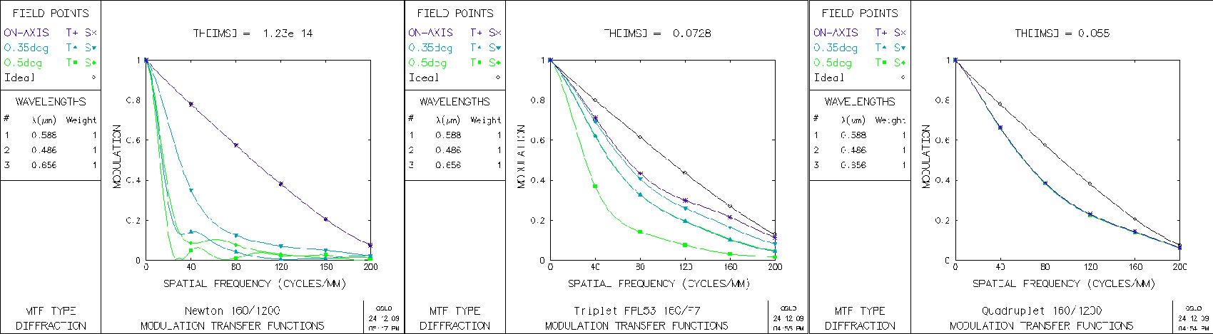

Udělal jsem malé porovnání Newtona, ED Tripletu a ED Quadrupletu :

Ak to dobre chápem, tak pri Newtone tak prudko klesá prenos kontrastu so stúpajúcou vzdialenosťou od osi? To spôsobuje koma? Dá sa tvrdiť že ak mám chybu v kolimácii (vychýlenie optickej osi primáru o 0,35 stupňa) tak prenos kontrastu bude znížený ako na grafe?
mitovka
Velký achromát vs. APO vs. zrcadlo
Napsal: 24. 12. 2009, 22:10
Aby to bylo fér, ještě mi tady chybí Newton s komakorektorem, nejlépe Paracorrem nebo nějakým Wynne korektorem  ;)
To Mitovka - ano.

To Psion:  Nevím jak si počítal toho Newtona 160-1200 ,ale mně vyšly úplně jiné křivky , viz obrázek . Chybí mi ke každému obrázku parametry soustavy . Pokud došlo k chybě u prvního grafu  , co ty druhé dva ?

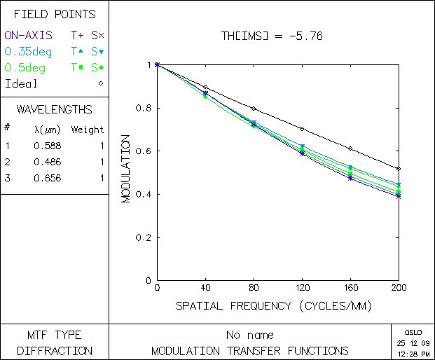

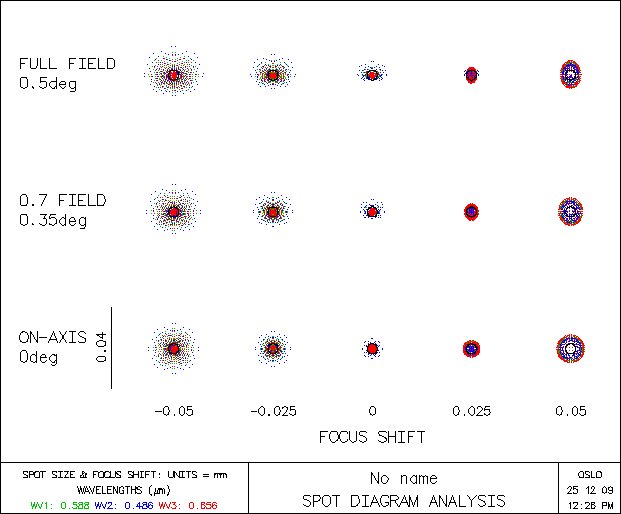

Napsal: 25. 12. 2009, 12:32
Zkusil jsem namodelovat 250mm Newton F4 s Waynne korektorem, samozřejmě taková sestava je dost jinde než refraktor bez korektoru.
