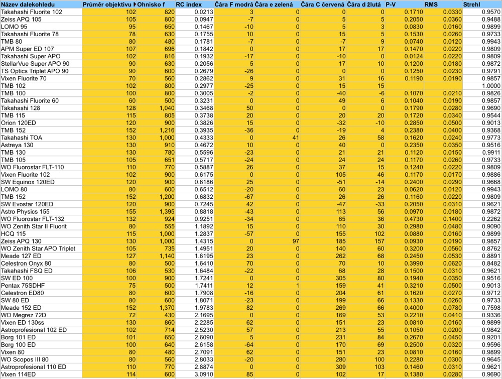

Abych nebyl nespravedlivý k výrobcům dalekohledů, dal jsem si práci a udělal tabulku nejběžněji používaných dalekohledů, která vychází z testů p. Rohra. Je seřazena podle RC indexu. Jak je vidět, najdou se i vyjímky u výrobců Vixen a WO, které jsou velmi slušné.
Pekne (skoda ze tam chybi muj Astreya/W.O. 98/629mm ;)).
Z vysledku Takahashi FSQ 106 ve treti ctvrtine startovniho pole mi vlastne indikuje, ze ten RC index nebude az tak dulezity. Nebude dulezitejsi spise ten Strehl? Co mi v takovem porovnani chybi vice je velikost "rovneho" pole a pripadne spotu... dalekohledu samotneho pripadne vcetne doporuceneho rovnace...
naprosty souhlas. Podle me je barevna vada zcela marginalni problem (pokud je tedy v relacich definice APO (semiAPO ci tak)) pri pouziti mono kamery, kde lze kvalitni data nasnimat preostrenim pres kazdy filtr zvlast (coz je podle me stejne nutnost a to i u FSQ-106 (byt se jedna o mnohonasobne nizsi rad v posunu vytahu). Pri foceni OSC kamerou (timpadem i DSLR) muze barevna vada opravdu vadit a byt na skodu a zpracovanim neopravitelna.
