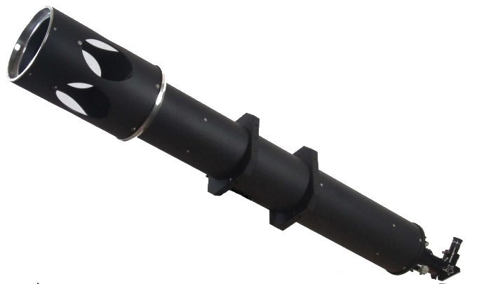

Istar Optical přichází s odlehčeným modelem dalekohledu (210/1800) Perseus AT 210-9 (váha 20kg) s novým návrhem rosnice, která má zabudovaný pasivní systém chlazení optiky, který umožňuje vyrovnání teploty objektivu s s okolní teplotou až o 30-50% rychleji, než u standardní rosnice. Rovněž připravuje podobným způsobem částečně otevřený i tubus, kde dojde k vyrovnání teplot o 60-75% rychleji.

Předpokladam že ty otvory v rosnici jdou po vytemperovani snadno zakryt, jinak by rosnice asi moc neplnila svuj očel. To same si myslim o otvorech v tubusu a moc se mi nelibi, že by se mohlo prašit do tubusu :-/ hlavně když bude foukat vitr.

Co se týká rosnice, ten název je trochu zavádějící, protože v řadě zemí světa se optika vůbec nerosí, někdy je to ochrana před parazitním světlem, někdy pouze ochrana objektivu. Co se týká rosení objektivu - nemám s tímto osobní zkušenosti, ale systém zajištuje proudění vzduchu kolem objektivu a to jak známo rosu naopak odstraňuje. Výrobce bude dělat i verzi s aktivním chlazením. Klasický příklad byl vidět na MHV, kde se zcela odkryté primární zrcadlo dalekohledu "LAHVAC" nezamlžilo, ačkoliv vše bylo totálně mokré. Získám o tom další info a dám vědět.
Co se týká otevřeného tubusu - uzavřený tubus refraktoru je možná čistě jenom zvyklost a nikoliv nutnost. Vezměme si zcela otevřené tubusy (amatérsky i profesionálně) vyráběné Dobsony. Není uzavřený tubus refraktoru pouze otázka zvyku?

Co se tyče ty rosnice, tak bych ty otvory asi ( ja osobně) toleroval. Časem by se ukazalo jestli to dobře funguje. Ale otevřeny tubus u refraktoru bych asi rovnou zakryl aspoň jednou vrstvou damskych silonek. ;) Takže takovej kompromis. Trochu by to větralo ale moc se tam neprašilo :) Uzavřeny tubus u refra. vidim jako velkou vyhodu. Časem by se musel vnitřek tubusu hodně zaprašit a čistěni maleho pruměru plneho clon by dobře ani nešlo. Osobně davam přednost delši temperaci a o par deka větši hmotnosti tubusu.
