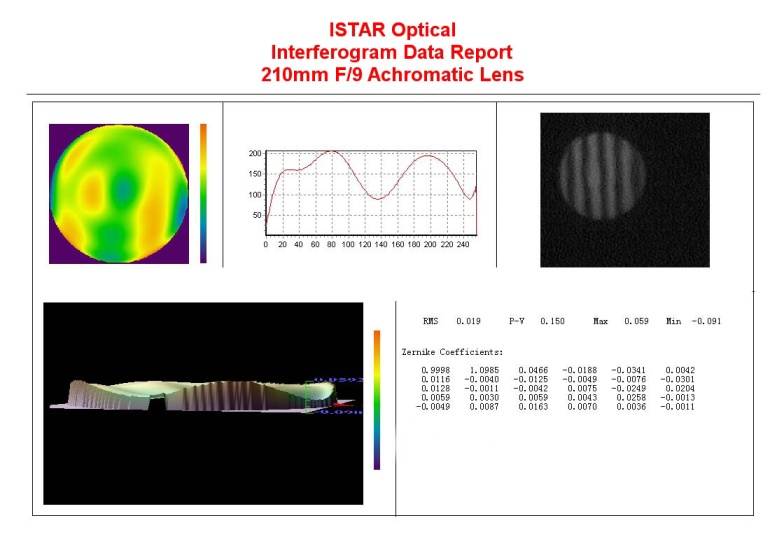

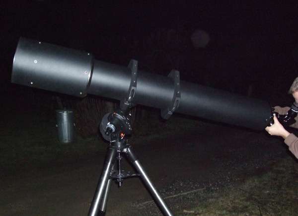

Vrátím se k tomu včerejšímu pozorování. Bohužel nebylo moc času a navíc dost brzo přišla mlha a tak bylo pozorování stížené i vzhledem k tomu, ze jsme museli dat dalekohled na montáž CG5 GT - zní to neuvěřitelně, ale je to tak!
No a tady je interferogram toho objektivu :

Trochu OT: Tá CG-5 držala 30kg 2m rúru a išla? (hodinový stroj, el. pohyby). Alebo ste ju použili len nejak s povolenými aretáciami?

Mitovka: skutečně slouzila jen jako azimutalni montaz, fakt bych po ní nechtěl více :)
Artaban: asi jo, ale chovala se statečně
Jinak finální model tohoto dalekohledu bude vážit 20kg, to je myslím na pozorování v pohodě pro EQ6 Pro, CGE, G11 apod.
Honza Zahajský může ukazovat, co to všechno vydrží :)
