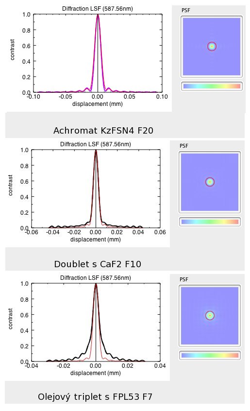

V LensForge jsem dělal porovnání 150 mm Achromátu, super APO v doubletu a olejového tripletu a vyšlo to celkem zajímavě. Červeně je v obrazu hvězdy zobrazen Airyho disk.
